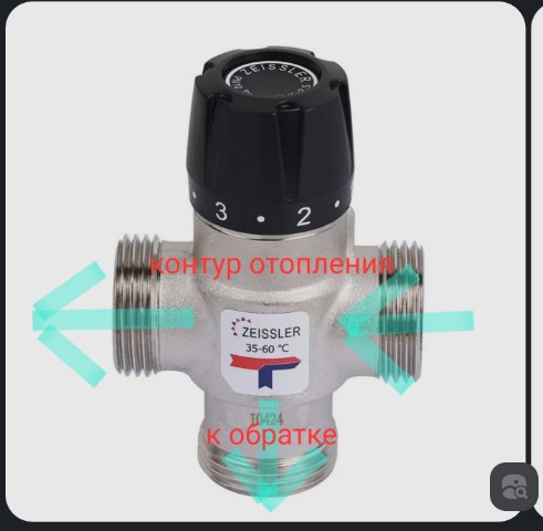

Ну с элетроникой понятно...ответа нет, снимаем с дискуссии, а что скажете по моей гидравлической мысли. Берём термостатический клапан и устанавливаем на подаче СО, но обратной стороной, выставляем на нем верхнее проходное значение теплоносителя (к примеру 45°) тем самым он будет пытаться поднять его "подпиткой", а при достижении этой температуры (при выбросе после режима ГВС) клапан переключится в режим "нормальной работы" и теплоноситель устремится в низ, в моём случае в обратку. И ещё кто знает время срабатывания данного дивайса, в нете я так ни чего и не нашёл, кроме обзора головок...

Ну так такой клапан и используется для тёплых полов в комбинированных системах.
Только принцип работы у него другой. Не так как вы описали. Аааа. Вы стрелочки нарисовали как хотите его поставить. Маловероятно что взлетит. Вся термостатика работает только в "запланированную" сторону, насколько я представляю.
Организовать нормальный НСУ да и всё. Вот только стОит ли это тех денег. Решайте сами.

Филин писал(а): 06 дек 2024, 11:55 устанавливаем на подаче СО, но обратной стороной
Не нужно менять направления, клапан не будет правильно работать, он устроен так, чтобы потоки шли по стрелкам. Лучше возьмите не смесительный, а разделительный трехход и термоголовку с внешним датчиком. Внешний датчик на подачу с теплый пол установить.

Да, об этом тоже подумал. Но, вроде бы, геммора больше, а по деньгам тоже самое поди выйдет
