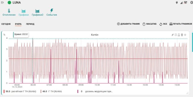

Всем привет!
Установил новый
котёл BAXI LUNA 3 240 fi"
и контроллер BAXI Connect+.
Производитель заявляет, что мощность котла от 9.3 до 25 Квт.
Контроллер выдаёт модуляцию от 0 до 3%.(смотри приложенный скрин).
Чаще ,получается, что модуляция вообще на нуле. Как это? Не понимаю.
Спросил у техподдержки контроллера, что такое модуляция.
Вот ответ: Уровень модуляции — параметр, считываемый контроллером из цифровой шины котла, который отражает уровень мощности котла в текущий момент времени.
И всё. Дальше они ничего мол не знают.
Типа вали к производителю Baxi.
Вопрос:
Помогите,пжл,понять,какая зависимоть между модуляцией и мощностью?
0% модуляции - это какая мощность?
А 1%? а 2? а 3?
Может есть ссылка на соответствующую статью?

VanDuk писал(а): 16 дек 2024, 07:10 0% модуляции - это какая мощность?
Минимальная по паспорту
Сообщения: 13616
Благодарил (а): 88 раз
Поблагодарили: 1797 раз
Уровень модуляции горелки.
Модуляция есть диапазон 9-24 кВт. 0% означает, что котёл работает на минимуме и катушка модуляции не задействована.
