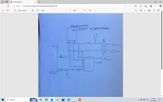

Когда дойдут руки - нарисуй гидравлическую схему системы отопления (от руки, как понимаешь, хоть на салфетке) и кинь сюда. А тут уже, как водится, будут: вопросы, предложения, рекомендации... :)

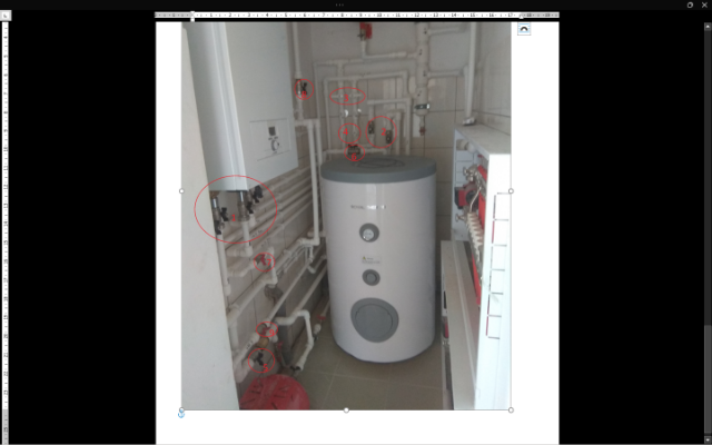

А где газовый котел, где трехход на БКН? Надписи на схеме не читаемы, надо бы скрин обрезать и растянуть.
На фото интересный лабиринт из труб с очень оригинальной гидрострелкой. :)

После фото, описание.
Сообщения: 7959
Благодарил (а): 76 раз
Поблагодарили: 888 раз
Датчик температуры БКН
Разобрался с файлом.
Двухконтурный котел в такую систему отопления кто подсказал купить?
Даже не пытайся датчик бойлера к этому котлу подключать.
Можно перейти на ГВС без бойлера, но это новые краны и трубы.
Сочувствую.
Сначала надо сделать выбор: с бойлером (т.е. другой котел) или без (этот котел остается), а потом решать как переделать систему отопления и ГВС.
