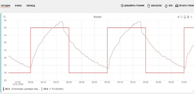

Всем привет!
ВВОДНЫЕ ДАННЫЕ:
Контроллер BAXI Connect+ .Настенный котёл BAXI LUNA 3 240 fi.
Макс.мощность 25 Квт, мин.мощность 9,3 Квт.
Теплоносителя 40 литров. Площадь дома 100 кв.м.
Один контур - 32 мм труба с алюмин.радиаторами.
ЗАДАЧА:добиться наименьшей частоты вкл/выкл горелки в час.
Техподдержка производителя котла утверждает, что количество циклов вкл/выкл ограничено.

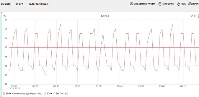

Удалось с 12 раз в час довести это значение до 1 раза.
Прикладываю два графика.
В настройках котла установил ограничение мощность минимальными 9,3 Квт.
Время отдыка горелки - 10 мин(это максимум в данном котле).
В настройках контроллера составил расписание: в первые полчаса каждого часа контроль по теплоносителю в 60 градусом,
а во вторые - 30.
Жду критики и советов. Может ещё меньшей частоты горения можно добиться?
Горит раз в час

Горит раз в час
Ну если вас дельта в 30 градусов не смущает, то и пусть работает.
Моя позиция всем известна. Котёл должен гореть постоянно, поддерживая заданную температуру теплоносителя в пределах своих способностей.

Горит раз в час
Комнатная температура постоянна - около 25 градусов. Поэтому дельта не беспокоит. Я понимаю, что котёл должен гореть постоянно. Но как это сделать в моём случае. Мне бы минимальную мощность котла уменьшить. Но как.Bahus писал(а): 16 янв 2025, 10:14 Ну если вас дельта в 30 градусов не смущает, то и пусть работает.
- Сообщения: 13640
- Благодарил (а): 88 раз
- Поблагодарили: 1802 раза
Горит раз в час
Я так понял он у вас и так на минимум приземлён. Значит необходимо меньше минимума. Поэтому всё нормально, не парьтесь.
Будет за бортом -30, котёл и выйдет в постоянную работу (если настройки позволят).
