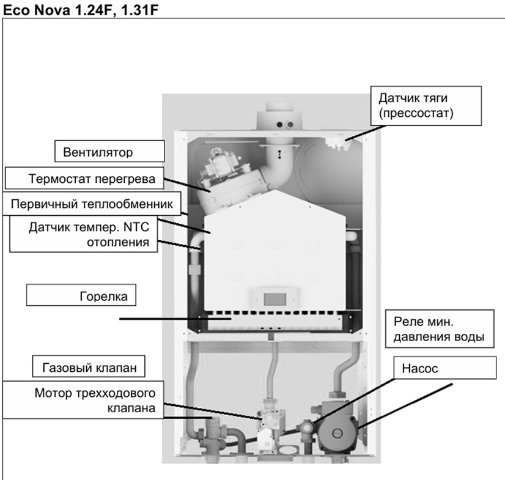

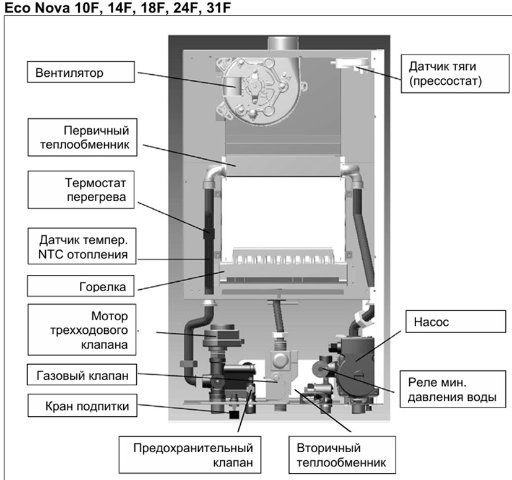

Открой инструкцию стр. 38 и стр. 39.
Найди несколько отличий.

не вижу сильных отличий. Убираем вторичный теплообменник, получаем такой же котел.
Я не понял, что ты хотел сказать.
Но спасибо за попытку.
