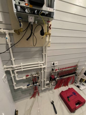

Отправляю фото, может по ним будет понятна схема сборки системы

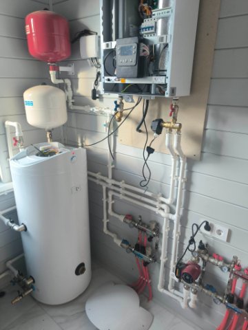

Некорректная работа Трехходового клапана с электроприводом при работе ГВС
Фото с БКН
Доп. насос трехход приоткрывает, не иначе. Если нет гидрострелки, то при работе на ГВС все насосы, кроме котлового, должны останавливаться.
Не обязательно. Но в данном случае это возможно. Только проверить это проблематично. Насос выключишь - когда это всё ещё остынет. С учётом того, что основное отопление на полах - не комильфо.
Надо бы понять устройство смесительного узла на полах. Если там таковой вообще есть. Видно только насос и термоголовку. Можно пару фоток ближе вход-выход коллектора ТП?
