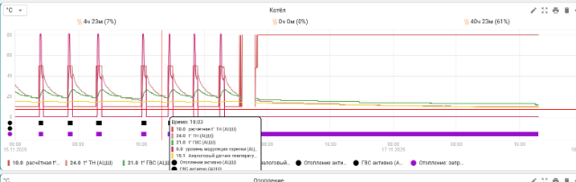

Здравствуйте.
Обнаружил такую проблему.
После отключения электроснабжения вижу, что Зонт запрашивает котел на тепло, но горелка не запускается....См график ниже...
Можно ли что-то сделать удаленно и если нет - можно ли решить эту проблему как-то?

Отправлено спустя 19 минут 33 секунды:
Upd. Нашел вот эту тему. viewtopic.php?t=11146
Вопрос производителю - можно ли ожидать новой прошивки для котла для решения этой проблемы?
Или только вот таким, например, устройством ставить задержку на включение котла? https://ozon.ru/t/nKsWWur

delk78 писал(а): 17 ноя 2025, 14:44 Здравствуйте.
Не знаю, случайность, или нет, но мне в подобной ситуации помогло переключение на резервный котел через аварийный котловой режим, а потом обратно на основной.
