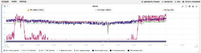

Имеется котёл Luna-3 310. В эксплуатации два месяца. Была проблема с так называемом тактованием. График прилагаю.
В сервисных настройках, активировал опцию "не снимать запрос тепла". После этого котёл перестал тактовать. Но теперь молотит без остановки. Режим работы 100%. График прилагаю.
Вопрос, это нормально в таком режиме работать? Может вернуть как было?

Я посмотрел. Очень мелкий масштаб. Добром не видно, да ещё кучу лишних ненужных графиков вывели. Как по мне, сейчас не стоит вообще пробовать что-то подстроить. Погода реально неадекватна и не соответствует полосе в это время. Считай межсезонье до сих пор. Как будет -10 -15 -20 и нормальный снег, тогда и можно покрутить.

Всё таки убрал я галочку с "не снимать запрос тепла". Увеличил гистерезис на ТН с 2 до 4.
Теперь работает более ровно, видно на графике. Но, всё также работает без остановки.
Целевая температура по воздуху стоит на 22 гр. Температура меняется в диапазоне 21.7-22.0 гр. Ранее работал 22 +- 0.1 гр.
Температуру по ТН держит стабильно 58-60 гр. Модуляция в пределах 35-45%.
Меня немного беспокоит, что он молотит без остановки. Если это норма для котла и горелки, тогда пофиг, пусть так и работает.

Ну так здорово. Он поймал мощность при которой может поддерживать ваши уставки без отключения. Чего не так?
