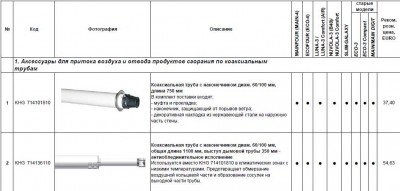

трубу нужно заменить .. коаксиал я так понимаю у Вас через стену? заменить на KHG 714136110
Коаксиальная труба с наконечником диам. 60/100 мм,
общая длина 1100 мм, выступ дымовой трубы 350 мм -
антиоблединительное исполнение
Используется вместо KHG 714101810 в климатических зонах с
низкими температурами. Предотвращает обмерзание
воздушной кольцевой части и образование сосулек на
выходной части трубы.

Re: Котел Луна3. Сосулька на трубе - котел пишет ошибку Е03
М-да... Теперь поимели опыт, что надо было таки брать более дорогую трубу...
А пока приоткройте одну крышечку сверху, примерно на четверть...
