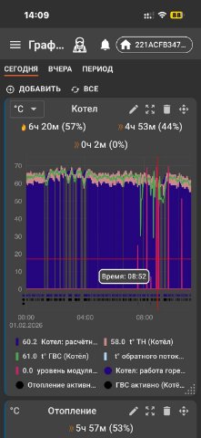

Поставили котел на дом 45 метров Baxi eco 4s. В настройках вручную выставил период тактования раз в 10 минут и был доволен +- работой. Тут у нас обмерз дымоход , я проблему решил сняв этот галимый колпак, но отец зачем-то решил поставить connect+. И понеслось. Ночью котел тактует каждую минуту. Только выключился - через 20 секунд горелка опять вспыхивает. Датчик температуры вынесли на кухню. Что-то мне не нравится такая работа. Морозы -20 градусов, но и в -15 тоже самое было.
Картинку прилагаю.
Подскажите , нормально ли это или нужно что-то менять ?
