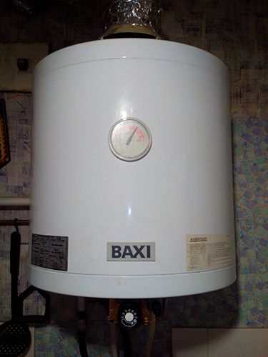

Здравствуйте, не нашел поиском подобной темы, мой газовый настенный Baxi на 50 литров тухнет после того как нагреет воду.
Так же проблемы с розжигом, зажечь запальник получается только следующим образом: я нажимаю крутилку температуры подавая газ и одновременно щелкаю запальником несклько раз, тогда он зажигается, если отпустить крутилку сразу гаснет, я жду минуту после этого опускаю и запальник остается горящим, затем кручу температуру и все прекрасно зажигается, вода нагревается до максимума. После этого Baxi со щелчком тухнет. Я попробовал почистить медную штуку около запальника, сошел слой гари, после этого Baxi долльше работает после того как нагреет воду, порой сутки, но потом все равно вырубается. С розжигом так же приходится маяться, и главное никак не могу найти кого вызвать для ремонта - живу в поселке Новоберезовском. Подскажите пожалуйста, может быть как то это можно в домашних условиях починить ?

Я если честно к местным не обращался, настолько привык что они халтурят, что даже в голову не пришло :) может и стоит...
Хотя вот с последней чистки Baxi не тухнет уже дня три, меня вполне устроит если он будет раз в неделю тухнуть, но хочется понять причину.

скорее всего нужно более глубже почистить..то до чего вы не добрались..
