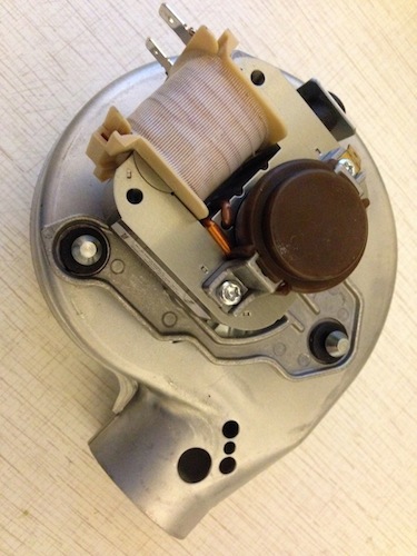

Прошу совета у уважаемых форумчан.
Около года на даче во Владимирской области работает котел MainFour 240F.
Зиму отработал хорошо, в марте вдруг стала выскакивать ошибка - E-03.
Вызвал деятелей из обслуживающей организации - те приехали, посмотрели котел, вынесли вердикт: помирает вентилятор (они его называли "турбиной"), взяли с меня 1,5 тыс. "за вызов" и уехали.
Я снял крышки, добрался до вентилятора, покрутил пальцем крыльчатку - крутилась с трудом.
Позвонил в техподдержку Baxi - там предложили смазать верхний подшипник крыльчатки, мол должно помочь.
Смазал "Литолом" - действительно помогло. Крыльчатка стала вращаться очень легко, и вращается так по сей день.
Сегодня на котле опять вылезла Е-03, но сейчас побороть я её уже не смог.
Теперь похоже помер уже электродвигатель вентилятора - если открыть горячую воду, то мотор пытается раскрутить вентилятор, гудит, но провернуть крыльчатку не может, она лишь немного дергается. При этом подшипники в порядке - крыльчатка крутится от легкого прикосновения пальцем и долго не останавливается.
Как я понимаю проблема в обмотке электродвигателя и его надо менять.
Теперь собственно вопрос.
Если я сниму вентилятор с котла - могу я где-нибудь обменять его на новый по гарантии?
Так же если я сниму с котла только электродвигатель - смогу ли я его обменять?
Где это можно сделать в Москве?
Если обменять не получится, возможно ли где купить отдельно электродвигатель для этого вентилятора, или он продается только "в сборе"?

Re: Котел MainFour 240F - ошибка E-03
вентилятор идет целиком, как запчасть...он и не должен был долго проработать после "лечения"...это временная мера до установки нового...и странно слышать такие советы от техподдержки - они тоже знают, что этот способ - мертвому припарка...DiSh писал(а):Прошу совета у уважаемых форумчан.
Если я сниму вентилятор с котла - могу я где-нибудь обменять его на новый по гарантии? - нет
Так же если я сниму с котла только электродвигатель - смогу ли я его обменять? - нет
Где это можно сделать в Москве? - на сайте Baxi есть список сервицентров
вызывайте деятелей из АСЦ, для замены по гарантии...если это косяк завода, а в последнее время - эта болячка превращается в системную...думаю заменят по гарантии...если нет - обращайтесь в представительство и ставьте АСЦ на место...повторюсь - при условии заводского брака..

Посмотрите пожалуйста, это он?
http://thermoconsult.ru/magazin-oborudo ... 12-104154/
да..это он..DiSh писал(а):Посмотрите пожалуйста, это он?

Итак, новый вентилятор куплен.
Сразу возник вопрос - верхний подшипник на вентиляторе закрыт неким пластиковым колпачком коричневого цвета (см. фото).
На старом вентиляторе такого нет. Этот колпачок должен там быть или его надо снять после установки?
- Представитель BAXI
- Сообщения: 4493
- Откуда: Екатеринбург
- Благодарил (а): 6 раз
- Поблагодарили: 377 раз
- Возраст: 57
Снимать его не надо, - это защита подшипника. Самая распространеная проблема с вентеляторами - поподане абразивной пыли в этот подшипник с последующим его выходом из строя...
DiSh
- Сообщения: 10
- Зарегистрирован: 06 авг 2013, 08:05
BAXI-Ural писал(а):Снимать его не надо, - это защита подшипника. Самая распространеная проблема с вентеляторами - поподане абразивной пыли в этот подшипник с последующим его выходом из строя...
Ясно.
Большое спасибо.
