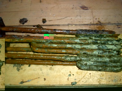

Решил отписать чтобы на мои грабли не наступали....
Приобрел котел MAIN 5 24 F на дачу... я там само собой не живу... и был крайне удивлен и разочарован, что в нем запрещено использовать антифриз.... Вот теперь сливай воду перед уездом с дачи или котел не выключай

И это, кстати, не Ваши грабли. Не Вы первый.
А интересоваться функционированием соответствующего оборудования при конкретных заданных условиях, действительно нужно заранее. Я, правда, не уверен, что в России найдется хоть один человек, который хотя бы раз не попадал в подобные ситуации (в отношении любого устройства или оборудования, не обязательно отопительного).
Хочется добавить, что большинство Европейских производителей ВООБЩЕ ЗАПРЕЩАЮТ использование "незамерзаек" в их котлах.
А для Вашего успокоения скажу, что Вы не первый, кто, наплевав на правила, использует незамерзайку с котлами с битермическим теплообменником. Так что смело лейте и используйте. Только учтите, что:
1. С гарантии Вы соскакиваете, ежели котел прибьется по вине незамерзайки. А он это реально сможет сделать в гарантийный период. При условии, что его вообще кто-то на гарантию возьмет....
2. Если будете использовать контур ГВС - лейте на базе пропиленгликоля. Никакого этилена!!!
3. Будьте готовы частенько выкладывать энную сумму за новый теплообменник. А он не очень уж и дешев...

Тут вы правы материал из которого сделан теплообменник входит в реакцию с антифризом в результате выпадает осадок ну и все вытекающие ...Bahus писал(а):И это, кстати, не Ваши грабли. Не Вы первый.

Очень многие антифризы имеют теплоёмкость в несколько раз меньше чем вода и поэтому при температуре подачи 65-80 градусов, вскипают в котле при рабочем давлении.kiv писал(а): нельзя потому что ....

Рекомендаций нет, я глубоко отрицательно отношусь к антифризам, т.к благодаря им не один десяток угробленных котлов видел.

По поводу антифризов. В журнале СОК на эту тему была бООООльшая статья, но я её потерял
, смысл примерно такой, в том месте где теплоноситель (ТН) соприкасается с теплообменником (ТО) образуется перегретый пограничный слой, в результате ТН начинает закипать и разлагается (деструктирует), продукты ТН выпадают в виде хлопьев или осаждаются на стенках ТО, как результат перегрев ТО и выход из строя. Для предотвращения закипания ТН необходимо увеличить скорость протекания ТН через ТО в 7 (семь) раз. Пересказ вольный и возможно не точный, но суть именно такая.

И насколько мне известно, продукты этого распада имеют кислотную реакцию.Водолей-Сервис писал(а): в результате ТН начинает закипать и разлагается (деструктирует).

Антифризы (от любого производителя) дичайшее зло для котлов (ИМХО), а для битермиков зло в кубе. Лежит в углу куча теплообменников, угробленных заказчиками, которые прислушивались к "мегаконсультантам" магазинов и чудо-сантехников, монтировавших отопление. Мое мнение - чистая вода + GSM контроллер (Теплоком, например, или Зонт для продвинутых).
