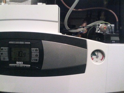

По СО . На первом этаже теплые полы 5 веток по 50-70 метров в сумме около 300 метров. На первом этаже 2 ветки . На одной 2 радиатора на второй 5 Керми с нижним подключением. На втором этаже только 5 радиаторов . Система на ПП двутрубная начало ПП 25 далее от середиы где-то и к радиаторам ПП 20 продувалась легко. Общий объём 130 литров. От котла ПП 32 с тройниками до гребенок одна с расходомерами на ТП (5 веток) и одна на 3 ветки для батарей овентроповские. Фото давления в котле прилагаю.
