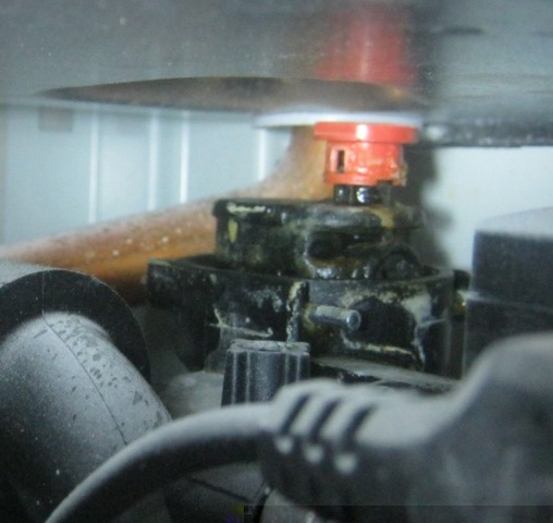

Сегодня обнаружил вот такие подтеки. Что это и чем грозит? В последнее время стало падать давление в котле, раз в 3-4 дня нагнетаю , держу давление в районе 2ки. В системе разбавленный антифриз.

С незамерзайкой на долгую работу котла не надейтесь.Подтёки на незамерзайке,обычное явление.
Посмотрите котловой автовоздушник,трубку подходящюю к насосу.

Открываем переднюю крышку котла,с права внизу насос.Смотрите вокруг оного,откуда бежит.

Вот фото, похоже из под красной крышки.
Сообщения: 13590
Благодарил (а): 88 раз
Поблагодарили: 1794 раза
Re: Baxi Main Four240F, странная штука
Закройте заглушку воздухоотводчика (красную пипку вниз до щелчка).
Воздухоотводчик на чистку или под замену...

После незамерзайки замена и не тяните.
Одно из поганых качеств оной,сочится отовсюду.
Некоторые производители Очень не рекомендуют её использовать в котлах вашего типа.

Вообщем я закрыл эту пимпочку. Думаете прямо срочно срочно вызывать? Я думал весной все слить, а уж потом. А то зима ведь еще.

В данный момент может завоздушивать котёл.
Вобщем чем дальше,тем дороже ремонт.

Кстати когда закрыл пипку красную, давление стоит на месте, не шелохнется. :)

больше пипку не трогайте..чтоб с давлением проблем не было :lol:

Воздух который будет попадать в котёл,будет оставаться там.
Вследствие ухудшение циркуляции,закипание котла.
По промывке,люди раз пять промывали,а теплоноситель всё пенился и пенился.

Kopos писал(а):Воздух который будет попадать в котёл,будет оставаться там.
А как оно туда попадет? Система не новая, радиаторы скорее всего уже отводородились. Да и выдавит его до ближайшего радиатора, а там Маевским. А мож где в системе еще автоматы стоят.

Bahus писал(а): А как оно туда попадет? Система не новая, радиаторы скорее всего уже отводородились. Да и выдавит его до ближайшего радиатора, а там Маевским. А мож где в системе еще автоматы стоят.
Илья так надо на завод рацуху дать,чтоб убирали его и котёл подешевеет :D
Ну а если серьезно,не вижу проблемы,запчасть то копеечная.
