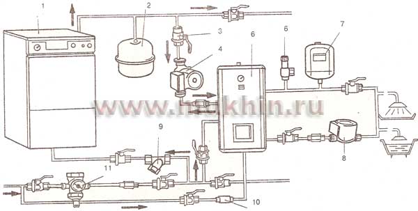

Котёл просто 310 без единицы. Схема примерно такая.

почему 5 патрубков из котла, когда должно быть 4? Притом 2 из них на отопление, а у Вас оно не отчерчено даже....

На схему ОС не обращайте внимание. Она моей не соответствует немного. ГВС соответствует. Насос нужен чтобы всё время была горячая вода, а не только когда разбор идёт. Иначе приходиться долго сливать пока горячая вода дойдёт до душевой кабины.

Эта схема вообще не соответствует... под цифрой "6" там бойлер...
Гость
Re: Baxi Luna 3 comfort проблемы с ГВС
6 это подпитка ХВС, а бойлер 7, у меня тоже стоит электрический.

Не. Давайте-ка чертите чего у Вас там.
1. Не может котел спроточным режимом иметь рециркуляцию. Иначе он только на ГВС будет пахать.
2. Система отопления вообще не указана. Рисуем и ее. Схематично контуром. Не надо каждый радиатор.
3. В чертеже соблюсти порядок патрубков котла.
4. 3 патрубка, Вами нарисованные, берутся непонятно откуда, идут никуда.
Иначе это разговор глухого со слепым. Подозреваю, что Вам"наобвязывали" черт поймешь чего.

Для чего схема если вопрос был простой и понятный. Меняя температуру на панели управления котла в системе ГВС температура не меняется.

Ё
Эта схема вообще не ваша! Под номером 1 - это котел, 6 - бойлер косвенног нагрева, 4 - загрузочный насос бойлера, 8 - рециркуляционный насос ГВС...
Все ваши проблемы из-за вопиющего непрофессионализма того, кто вам это все слепил
Признаками этого являются дополнительный насос в системе отопления (это как надо лепить, чтоб штатного котельного насоса не хватило), рециркуляция ГВС на котле с проточным вторичным теплообменником (здесь полное непонимание принципа функционирования котла)

Хотите от нас реальной помощи - нарисуйте реальную схему. Иначе дальше разговоров дело не пойдёт!

Объясняю ещё раз по русски.
6 - котел
Патрубок с обратным клапаном 6 - подпитка холодной водой.
8 - церкуляционный насос ГВС, (необходим чтобы всегда была горячая вода и не приходилось всё время сливать всю систему),
Верхняя труба подача в котел,
Нижняя труба выход из котла ГВС.
Остальные три трубы можете вычеркнуть, они отношение к делу не имеют.

Так зачем же вы сюда вставили эту схему?Гость писал(а):Объясняю ещё раз по русски.
Напоминает анекдот про двух корякских оленеводов: "Знаешь, был на Большой замле, видел паровоз! - И какой он? - Оленья знаешь? Так вот, совсем не похожь..."
Вы уж, будь ласка, нарисуйте .... по-русски. Я то уже понял, что у вас за косяки, а вот объяснить, вам, видимо, не получается, квалификации не хватает.
Доброе утро "Гость", не отчаивайтесь, просто BAXI-Ural не верит в чудеса и макаронного чудовища!Если Вам не трудно выложите фото где видно ,что рец-ный насос подключен к Вашему котлу для мой коллекции ,как не надо делать . Заранее спасибо
