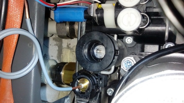

Сегодня получил со склада привод для трехходового клапана, приехал к клиенту менять, а моторчик работает на котле как ни в чем не бывало. Как и нужно. Переключается на ГВС и СО. Что было вчера и почему его переклинило, так и не понял. Замену не производил. Но заметил что месте сопряжения привода и клапана из штока при движении клапана из одного положения появляется вода.
Как раз как и писал Bahus : Тут склоняюсь к залитому сервомотору, так как на Фортеках было много косяков по сальниковому уплотнению на штоке треххода.
Получается нужно менять трехходовик?
Кстати спустя сутки снова проверил и расширительный бак. При нажиме на золотник ни воды, ни пузырей нет. Давление при слитой воде с котла стабильно и за сутки не упало.
За то время что я был у клиента (1,5 часа) и мы многократно переключали котел, меняя температуру СО, включая и выключая ГВС, падение давление в СО я не заметил. Просил наблюдать клиента за давлением. Завтра позвоню - узнаю.

За прошедшие сутки давление в котле трижды упало до нуля.
Под котлом, в районе привода трехходовика были несколько капель воды.
Ума не приложу, куда может уходить вода из СО???

Единственная утечка - по сальнику трехходовика, но это несколько капель за несколько часов, в зависимости от частоты пользования ГВС. Нужно ли делать его замену или это не критично???

Лучше устранить течь (может и методом замены), а то не ровен час по штоку протечет в привод со всеми вытекающими...teplosilaby писал(а):Единственная утечка - по сальнику трехходовика, но это несколько капель за несколько часов, в зависимости от частоты пользования ГВС. Нужно ли делать его замену или это не критично???
teplosilaby
- Сообщения: 18
- Зарегистрирован: 15 дек 2014, 19:54
- Откуда: Борисов, Беларусь
- Возраст: 55
Re: FourTech 24F падает давление. Нужна помощь.
Что то похожее уже было. Привод начал сходить с ума, я писал выше, что при переключении на ГВС мотор гонял привод туда-сюда без остановки в крайнем положении, а в при запросе на отопление было все нормально. Хотел уже менять привод, Но поставил его в другом положении (разъемом вверх) и через сутки он стал работать нормально. А стоял разъемом вниз. Видимо в нем стоят микропереключатели на отключение двигателя в крайних положениях, и один из микриков, что отвечает за отключение движка при переходе в режим ГВС перемкнуло через попавшую в него воду.BAXI-Ural писал(а):Лучше устранить течь (может и методом замены), а то не ровен час по штоку протечет в привод со всеми вытекающими...teplosilaby писал(а):Единственная утечка - по сальнику трехходовика, но это несколько капель за несколько часов, в зависимости от частоты пользования ГВС. Нужно ли делать его замену или это не критично???
К сожалению, пока не приходилось привод разбирать, чтоб изучить как он устроен. Так что это предположение про микрики...

Нет там микриков. Просто 3 пластины - одна контактная - попеременно замыкается на одну из двух других, в зависимости от положения шестерни. Каждые 90° смена.
teplosilaby
- Сообщения: 18
- Возраст: 55
Ну значит между пластинами где то перемкнуло через воду.

Спасибо. Так и сделаю. Сначала поменяю трехходовик проверю, что это даст и потом проделаю те процедуры, что вы написали.
Единый центр сервиса газовых котлов в г. Борисов, Беларусь
teplosilaby
- Сообщения: 18
- Возраст: 55
Тему можно закрывать. Проблема решилась после замены трехходового клапана. Была мизирная (течь) по штоку трехходового клапана... Я на нее сразу и внимания не обратил. И уж никогда бы не подумал что из-за десятка капель в день может давление падать до нуля по несколько раз за сутки...
Но сделана замена трехходовика и спустя две недели клиент сказал что давление стабильное.
Спасибо всем за советы и участие!

Не подскажите лечится может как такая утечька через шток клапана ,а то цена на картридж не очень гуманная.
- Сообщения: 13614
- Благодарил (а): 88 раз
- Поблагодарили: 1796 раз
он, к сожалению не разборный вроде. А так-то можно было сальничков наподкидывать. Может и помогло бы.
