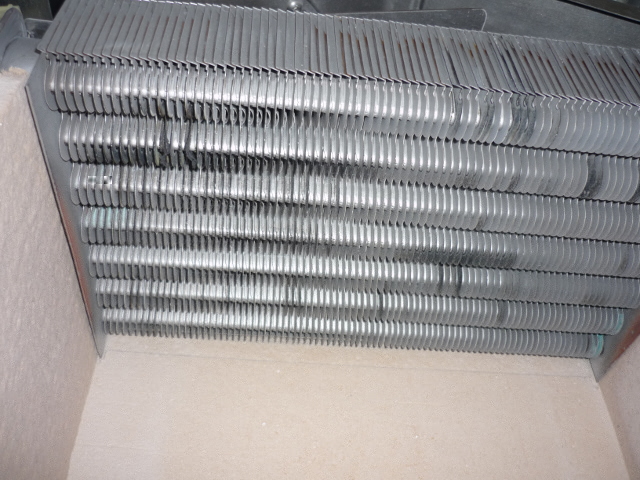

Подскажите, все ли нормально с теплообменником, проработал всего 2 месяца.
Пуско-наладка была от официалов.

Baxi Luna 3 1.310Fi одноконтурный 31квт.

Выяснилось, прогорели 2 ребра теплосъема, из-за того что они небыли жестко соединены с трубкой теплообменника (напрессовка или пайка). Теплосъема не было и прогорели. Из-за этого сейчас сильный шум(не стрельба а шипение). Гарантийный ли случай?

В любом случае - замена теплообменника.
НО, потом пилим деффектный, если внутри чисто - гарантия, если отложения , грязь - за счет потребителя...
