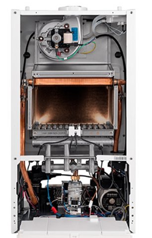

Похоже, они пошли совсем другим путем. Если я правильно понял по фотографии, вместо применения зубочисток (у меня в котле) для понижения мощности, начитались наших форумов и сделали отключаемые ряды на горелке, а значит газовый клапан хитровыделанный, саморегулирующийся. Надо отдать должное, очень интересное решение. Вот фотка, обрати внимание на горелку, три трубки на три секции, на трубках клапана. Отправлено спустя 4 минуты 54 секунды:
Хотя, газовый клапан может быть с трехступенчатым регулированием, ступени переключаются вместе с клапанами на трубках.

Посмотрел все модели, минимумы мощности: 3,4; 3,9; 6,8. Очень интересные котлы, есть официальный сайт на русском.

И что ты хочешь сказать что там форсунки управляемые? И на минимуме три-четыре ламели горят, а остальное закрыто? Фигня какая-то
Отправлено спустя 45 секунд:
В таком режиме теплообменник за пару лет пополам сложится, ИМХО.
И если управлять 13 форсунками - котёл золотой будет. Не верю.

Вот не верю. Не может 24 котёл падать до 4 кВт. Если он традиционный
