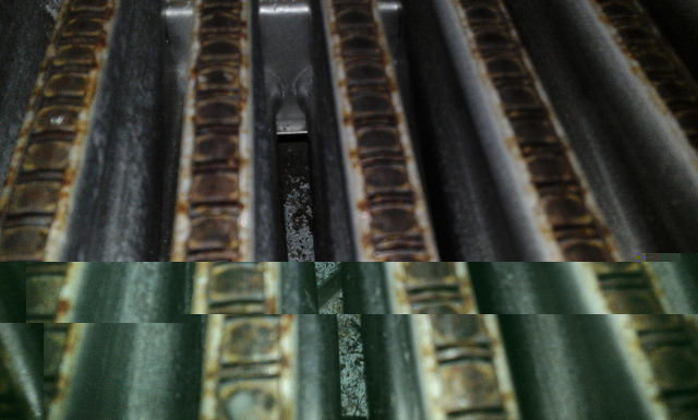

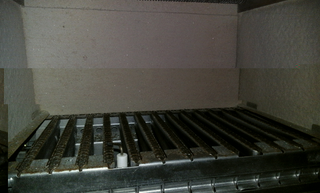

я купил котел Baxi main four24 в компании Исток Сочи
в марте этого года, перевел котел на сжиженный газ, поменял форсунки и тп,
в подвальном помещении сухо, и есть вентиляция,
но теплообменник и "плита" над форсунками поржавели
они ведь из нержавейки или меди изготавливаться должны
или это подделка? как мне потребовать замену котла или НОРМАЛЬНЫХ
запчастей, для дальнейшей безопасной эксплуатация котла ??
фото прилагаю

Котёл с открытой камерой и совершенно очевидно что у Вас с дымохода капает конденсат отсюда и коррозия, а дальше горелка просто развалится если не утеплите как следует дымоход....
Горелка сделана из стали с алюминиевым покрытием, а рассекатели выполнены из нержавейки.

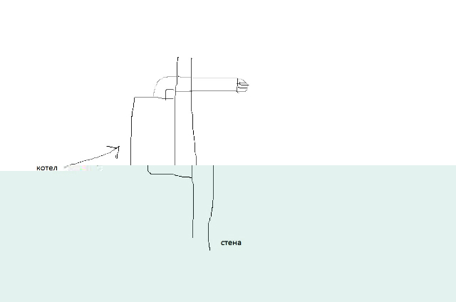

вот схема установки, походу дождь затикает, хотя уровень чуток вниз
блин, чем это грозит, что заранее поменять надо, чтоб не импортилось окончательно?
и еще котел горводу подает с перерывами, кипяток, потом прохладная,
стоит стабилизатор, подключен вроде правильно, 4 балона, гребенка
