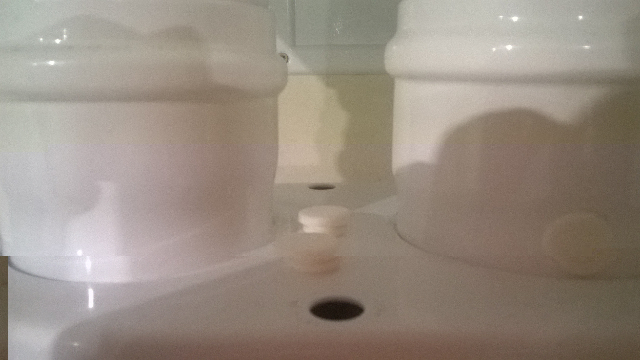

В дальнейшем чтоб такого не было на Адаптере для подключения раздельных труб есть две прокладки резиновые может их снять? и на котле тоже одна?

Это заглушки. Не надо их вынимать.
