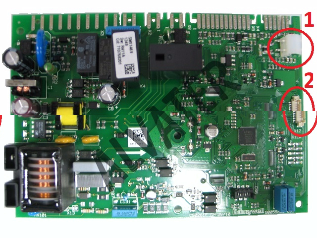

Хочу купить опцию Baxi KHG 714100510, но не нашел, куда же она подключается на плате. Свободный разъем только X12 (на фото 2), но там тип разъема другой, не как у опции. И еще нигде не нашел, что подключается к разъему 1 на фото. Сначала думал , что термостат комнатный. Но, вроде бы, нет. И еще вопрос - а термостат любой подойдет по мощности коммутации? Какая там мощность? Решение коммутировать термостатом 220В очень странное...

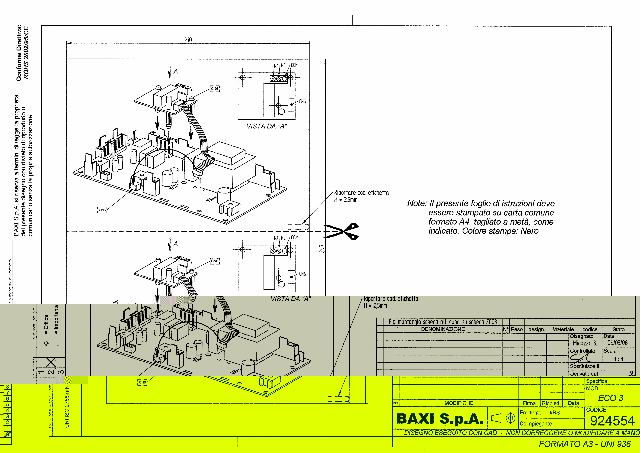

как то так....
контакты реле NC-NA-COM - то бишь сухие контакты нормально открытый или нормально закрытый
подключать на CN6 на фото снизу-справа над надписью Honeywell

А на картинке плата не очень похожа на мою. Попробую поискать на плате CN6. Мне нужен тип реле, чтобы понять какой ток допустИм через контакты. Может быть там установлено сигнальное реле и ток 100мА, а может быть силовое на 20А. Причем то, что написано на самом реле - это маркетинг, параметры в неких совсем идеальных условиях. Нужно смотреть документацию для определения допустимых токов и ресурса контактов при конкретных видах и величине нагрузок. Поэтому и хотелось посмотреть тип реле. Аналогично по комнатному термостату - хотелось бы знать ,какой ток он коммутирует и характер нагрузки. Но спасибо и на этом.

Платы делают европейцы. А они считают, что у нас с електроснабжением как у них - все в порядке...
Плата на картинке - от Honeywell (Германия). У вас на борту может стоять идентичная от Bertelli &P (Италия). Платы взаимозаменяемые, но распайка разная. И элементы на борту тоже разные. Но вполне унифицированные, так что даташиты легко найти в Сети.

Понятно. Это я найду, конечно. Так а тип реле на плате KHG 714100510 не подскажете? У меня ее нет пока. А то может и не получится ничего из моей задумки. Или схему придется изменить. И для чего разъем, помеченный 1 на фото. Термостат комнатный к нему подключать? Какая нагрузка на контакты комнатного термостата? Очень уж скромно все описано в документации к котлу.

Термостат подключается не к плате, а на входную колодку котла, вместо желтой перемычки. Сухие контакты 230VAC
Разъем №1 на фото, если не изменяет память, интерфейс протокола OpenTherm.

Купил термостат комнатный с opentherm LumderqController 176WT, подключил к разъему 1 из первого поста. Правда провод не считал и взял 50м 0.5мм2 - вроде бы критично. Перемычку термостата на котле снял. Термостат сначала температуру показывал, а потом выдал L01 и, через некоторое время, F00. Котел перестал реагировать на кнопки на передней панели и выдал ошибку E31. Не подскажете, в чем дело? Таких ошибок в описании контроллера и котла нет. Неужели универсальный openterm совсем не универсальный?

На вашей фтографии обозначение 1- это OpenTherm, он низковольтный...
На клемнике с предохранителем, контакты с перемычкой - подключение высоковольтного термостата, если подключите OpenTherm - спалите...
