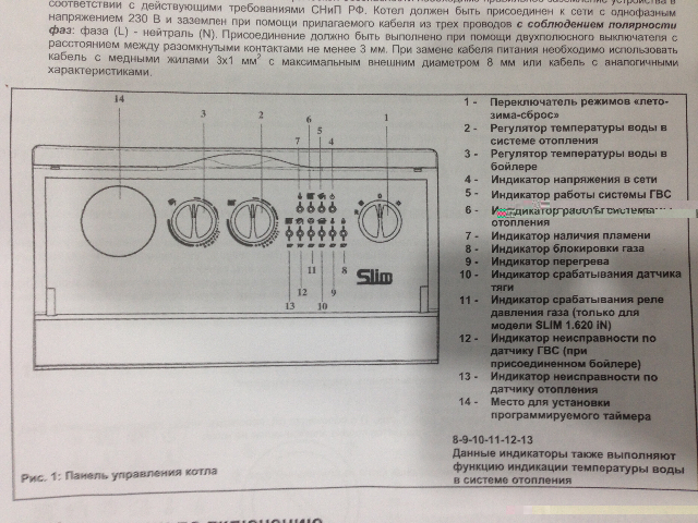

Добрый день! Котёл baxi slim 1.620 in до вчерашнего дня работал идеально. Вчера заметил что батареи еле тёплые. Зашёл в котельную, насос работает, котёл работает (горит индикатор напряжения сети-4 и индикатор работы системы отопления-6)
форсунка не горит и индикатор наличия пламени-7 тоже молчит. Никакие ошибки не высвечиваются, после выключения-включения котёл не разжигается, загораются выше названые индикаторы и включается насос.
Минут пятнадцать простояв с выключенной сетью, после включения котёл включился и как ни в чем не бывало проработал часов пять. Затем все снова повторилось((((
Что может быть, в какую сторону смотреть?
С уважением, Юрий.
Отправлено спустя 8 минут 30 секунд:
Для понимания обозначений :okdoc:
