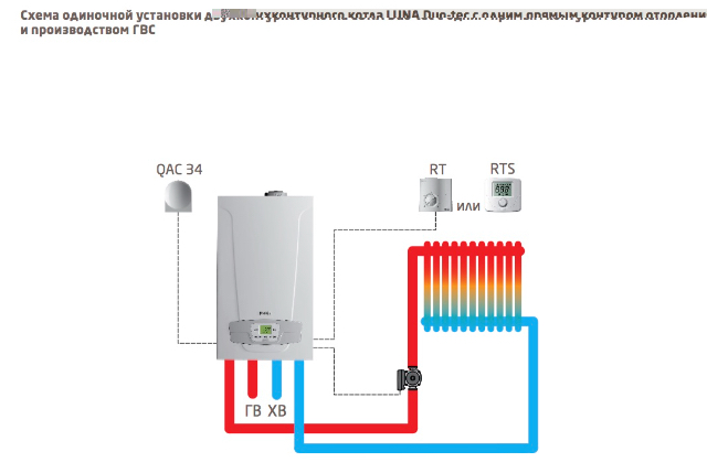

На странице общего каталога есть схема подключения насоса к котлу Luna Duo-Tec 40.
В руководстве на котел не нашел упоминания о том, к каким клеммам подключается насос. Как подключить?

А зачем вам второй насос подключать к этому котлу ?

Ну допустим не хватает производительности встроенного насоса. Ну и вопрос в принципе - в каталоге есть схема, а как подключить не понятно

dkapotov писал(а): Ну допустим не хватает производительности встроенного насоса
- это решается установкой гид-го разделителя . И второй насос подключается к котлам через автоматику за гидравлическим разделителем . Данная схема - является принципиальной , то есть это просто схема . Многие производители на подобных схемах выносят насос просто указывая о его присутствии . Все что подключается к котлу есть в паспорте на котел ( электрическая схема).

Ок, спасибо. Хотя мне кажется в каталоге должно быть более конкретное и точное изображение, дабы исключить разночтение. Ну это к производителю вопрос разумеется.

dkapotov писал(а): Хотя мне кажется в каталоге должно быть более конкретное и точное изображение, дабы исключить разночтение
- никто не отменял проектирование !
dkapotov писал(а): Ну это к производителю вопрос разумеется.
- ну не согласен , благо они вообще что то рисуют и на том спасибо .

Схемка и вправду косячная, - нет там вывода для насоса...
