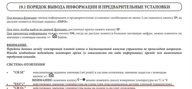

А. Верно, должен показывать, если этот параметр выбрать.
Если под рукой мультиметр есть - замерьте сопротивление датчика. 10КОм на 25°С должен быть,ЕМНИП. В семинарской тетради есть таблица со значениями. Ближе к концу где-то. Если не скачали ещё - здесь в Аптечке лежит.
