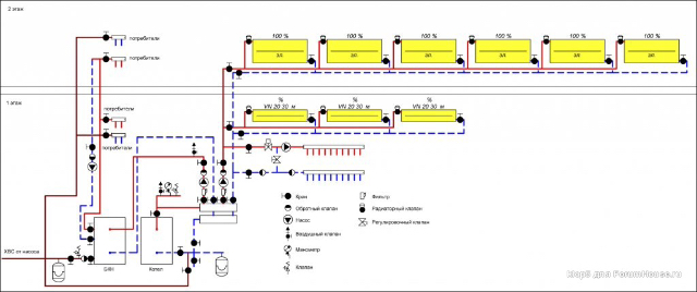

Добрый день!
Помогите выбрать котёл и бойлер косвенного нагрева.
Требуется отопить дом 220 кв.м
1 этаж планирую тёплый пол, и три радиатора под большими окнами в гостиной.
Второй этаж радиаторы и тёплый пол в санузлах.
Три санузла и кухня, реально одновременно использоваться будет два санузла.
Есть дымоход из красного полнотелого кирпича, но не гильзован.
Набросал схему отопления, сейчас стою перед выбором котла.
Заранее всех благодарю.

Исходя из вашей схемы ,если без гидравлического разделителя , то любой напольник без встроенного насоса . Если будет разделитель -любой настенник все зависит от вашей финансовой возможности . Единственное я бы перенес подключение ТП на коллектор .

plehan писал(а): Исходя из вашей схемы ,если без гидравлического разделителя , то любой напольник без встроенного насоса . Если будет разделитель -любой настенник все зависит от вашей финансовой возможности . Единственное я бы перенес подключение ТП на коллектор .
Скажите, а к настенному можно подключать БКН?
Да ТП я перенесу на коллектор, схему ещё не откорректировал.

Zepo2010 писал(а): к настенному можно подключать БКН?
- да можно ,через специальный комплект подключения . Не забываем про приоритет ГВС !
