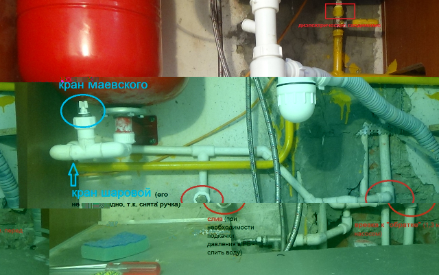

Может это всё из-за того, что постановил внешний 18-ти литровый расширительный бачок. Свой родной (заводской) вытащил вообще, а трубку "заканапатил" ! Ставил на "обратке", где-то за 1,3 м. до насоса.
Может бачок необходимо было ставить наоборот: вверх - ввод теплоносителя от "обратки", а вниз (в пол) - нипель подкачки давления ?! В Инете видел и вариант как у меня, и наоборот.

если бы я установил расширительный бак нипелем в пол (рис. № 2), то теплоноситель/вода под своим весом могла бы растянуть резиновую грушу, располагающуюся внутри расширительного бака, и заполнить всё пространство бака! И как бы он (теплоноситель) выдавливался бы в систему (когда температура воды падала бы)?
А так, согласно рис. № 1, теплоноситель "вдувается" в эту резиновую грушу под давлением насоса котла и от расширения (при нагревании) воды и, при отсутствии оных (давления насоса и повышения температуры теплоносителя), теплоноситель (под силой гравитации) выдавливается обратно в систему - для поддержания соотв. давления в СО.
Может кому устанавливали подобный (с резиновой "грушой" внутри) внешний расширительный бак - посмотрите, пожалуйста, какие различия есть по сравнению с моей схемой его подключения (смотри прикрепленное фото).

называется: кто о чём, а лысый о расчёске. Я - об установке внешнего расширительного бака (далее по тексту - РБ)!
Судя по фотографиям в "Интернете" люди ставят РБ и ниппелем в потолок, и ниппелем в пол
. А есть фото, где РБ вообще установлены "лёжа".
Фото привожу во вложении.
Получается, что разницы нет (ввер-вниз) ?!

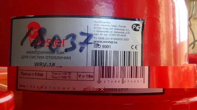

Или, может, зависит от вида РБ. Например, родной РБ на нашем котле - мембранный, т.е. бак, разделенный пополам (или в другой пропорции, это не важно) эластичной мембраной. А во внешнем РБ - внутри резиновая "груша" для теплоносителя/воды, а вокруг - воздух под давлением.
Тема про расширительный бак я вынужден был перевести на соседнюю ветку (см. - http://www.baxi.ru/forum/viewtopic.php? ... 110#p31110). Т.е. актуальна только первая часть вопроса: "котел работает только если провода прессостата соединить на прямую". Спасибо!

К стати, включился ли внешний расширительный бак (далее - РБ) к системе котла я проверил так:
1) слил из системы котла весь теплоноситель через "кран сливной" (5652030). Давление упало до 0 бар.;
2) закрыл кран шаровый к внешнему РБ;
3) заполнил заново систему котла через "кран наполнения системы" (5667980). Довёл давление при этом до 2 бар.;
4) открыл кран шаровый к внешнему РБ и тогда ... наблюдалось следующее:
а) с шипением вода пошла во внешний РБ (аж трубки идущие к РБ мелко-мелко задребезжали);
б) одновременно давление на манометре котла упало до 0,8 -1 бар.;
Далее давление в котле довёл до 1,5 бар и с тех пор оно так и держится: и при работе котла, и при её отключении, и при работе горячего водоснабжения (посуду помыли наконец-то горячей водой!).
Мне показалось достаточными все перечисленные наблюдения - в счёт доказательства, что РБ занял своё законное "место в строю ..."
