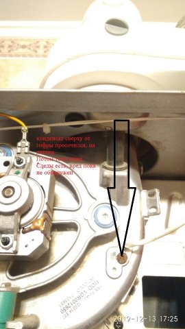

Оказалось просто до безобразия. Всем на заметку. Хрень появилась давно, но особо не напрягала. Да и честно говоря некогда было...
Зимой было холодно, конденсат с притока воздуха потихоньку собрался в технологической "ямке", просочился вниз, и как раз на датчик.
Датчик покрылся "соплями" и начал глючить помаленьку.
По совету Starik - нашел и сделал
По схеме №242 (710743700) FLUE SENSOR/CABLE датчик температуры с проводом.
Снял, на нем какие то засохшие подтеки. Вытер, вернул на место, все четко. Утром сделал , сейчас отписываюсь проверял.
Котел закрыт, что внутри не видно, думаешь - работает и хорошо. Нет, оказывается смотреть нужно. В моем случае следы конденсата были и на металлической штуке закрывающей плату. То есть могла и может сгореть плата, если не доглядеть. А это уже претензия к конструкции.
Так что профилактика никому никогда не мешает!
Нашел датчик Для моей модели
