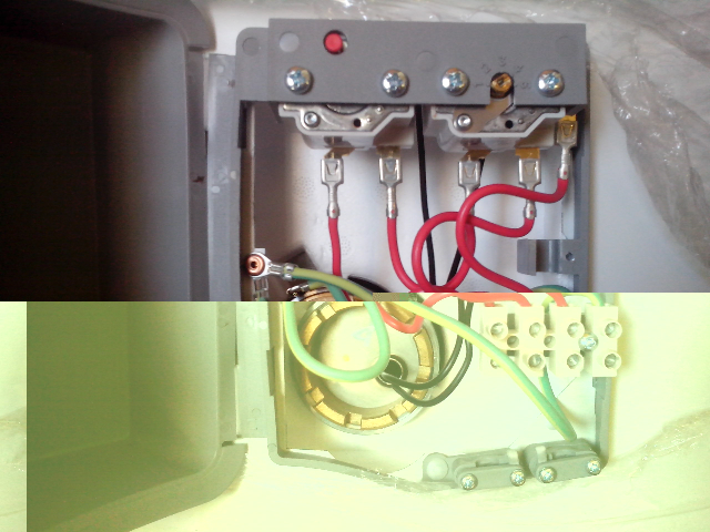

Здравствуйте, мне нужно сделать электрическое подключение BAXI PREMIER PLUS 100. Водонагреватель будет работать с твердотопливным котлом.
В инструкции нет схемы электроподключения теплового выключателя косвенного контура. нашел только схему подключения дополнительного нагревателя, как я понял он работает независимо от выключателя косвенного нагрева?

ИМХО, с твердотопливным котлом лучше греть бойлер постоянно, без использования датчиков..а на выходе ГВС использовать термостатический смеситель..будет выполнять заодно роль буферной емкости..

Вполне возможно что так лучше но мне бы все ровно увидеть схему

инструкция, п.5, рис.4,5,6 , есть схема колодки - "Термостат косвенного нагрева и тепловой выключатель косвенного контура", а дальше только мысль мастера - вариантов море..

Спасибо большое, еще вопрос: п.6 и п.7 дополнительный нагреватель с термостатом работает не зависимо от термостата косвенного нагрева и теплового выключателя косвенного нагрева?

да.

Добрый день подскажите пожалуйста в пункте "7.НАГРЕВАТЕЛЬ- ТРЕБОВАНИЯ К ЭЛЕКТРОСИСТЕМЕ" а именно "7.8 Термостат снабжен тепловым выключателем, который выключит нагреватель в случае поломки термостата. Кнопка сброса теплового выключателя показана на рис. 8. НИ ПРИ КАКИХ ОБСТОЯТЕЛЬСТВАХ НЕ подключайте провода в обход теплового выключателя." О каком именно тепловом выключателе идет речь? На рисунке 9 показана схема подключения нагревателя с термостатом, а в подпункте 7.8 сказано не подключать в обход теплового выключателя (с кнопкой сброса теплового выключателя) т.е. подключать электронагреватель необходимо через тепловой выключатель? Или в соответствии с рисунком 9?

По сути дела там штатно два термовыключателя для нагрева от котла: рабочий и аварийный.
Также, если установлен ТЭН, то у него свой терморегулятор: и рабочий и аварийный...

то есть подключаем электро тэн с термостатом по рисунку 9? Спасибо! :)
