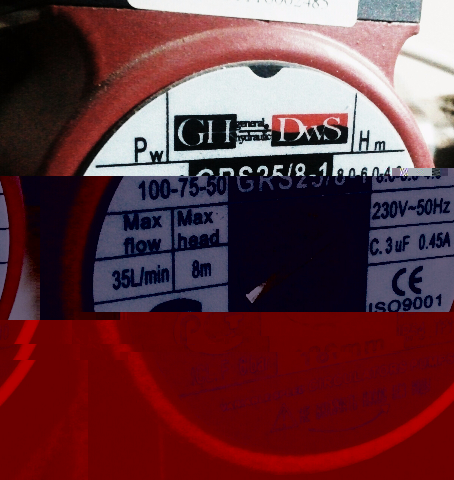

- сколько чудо это жрет элетробабок в час с двух крокодилов ?Allexs писал(а): 25/8

Три режима 50/75/100 Вт, обычно включают на полную, итого 0,2квт*24*30*2,23руб/кВт=320 руб в месяц.

можно узнать марку насоса 25/80???Allexs писал(а): Три режима 50/75/100 Вт

Сурово...Allexs писал(а): насосы 25/8

Дженерал гедравлик.plehan писал(а):можно узнать марку насоса 25/80???
