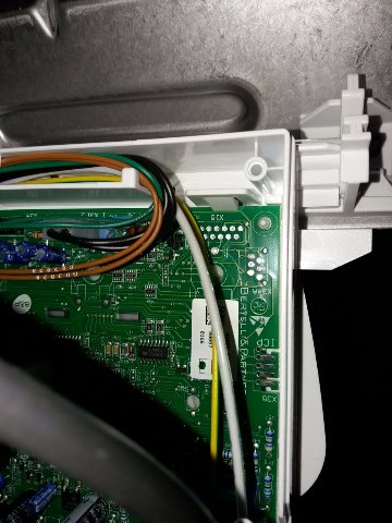

А вот теперь засада - У меня Дуотек Компакт (сорри, без+), сегодня полез подключать плату, и что вижу - а разьема то и НЕТ!!! Не впаян. Такой засады от Baxi не ожидал...
Что посоветуете делать?
ЗЫ еще раз проверил по каталогу конденсационников 2016, по генеральному каталогу 2017 - плата прописана как аксессуар для луны и дуотеков.
В инструкции и сервис мануале все ссылки на нее тоже есть.
ЗЗЫ stayer, можно Вас попросить проверить наличие разьема? Верхний правый угол матплаты. Фото выкладываю.

Вах! А вы откуда? В РФ такие котлы официально не поставлялись!leo_travel писал(а): У меня Дуотек Компакт+
Отправлено спустя 6 минут 20 секунд:
А по фото без +...

Вопросы по Duo-tec Compact
Сами в шокеleo_travel писал(а): а разьема то и НЕТ!!! Не впаян. Такой засады от Baxi не ожидал...
У вас не "+" как вы написали (а я повелся)...leo_travel писал(а): Серийник бьется в русском сервисе.

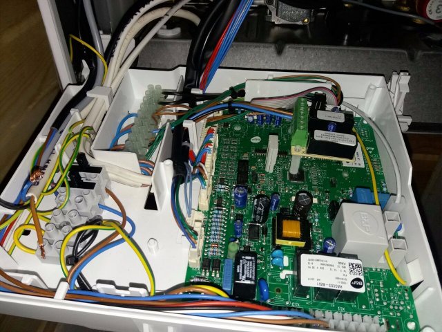

Я вот что то не понял... как это разъём не нашли?
на фото разъём находится сверху слева - аккурат под зелёным проводом
Мда... Вот и верь ... заку и слепым фотографиям...BAXI - Volga писал(а): Я вот что то не понял... как это разъём не нашли?

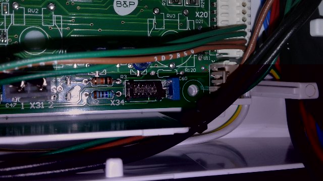

Вау... неужели я так мощно тупанул.. В сервис мануале картинка с именами разьемов плоховатенькая, X34 увидел, а что X34А не то и в разных углах - не рассмотрел...
Вот для этого и нужен форум, на котором как раз направят на путь истинный
А я уже на уши представителя в Уфе поставил... Буду извиняться. (Правда сначала доберусь проверю все точно)
Благодарю что развеяли мое заблуждение!!
На плате номер разъема написан. Даже в вашей фотке, где всё размыто, эти имена видны.

Вот разъем X34 на моём котле. Он именно под зелёным проводом.

Еще раз про релейную плату.
Разьем нашелся, все подключилось, но вот места для самой платы не предусмотрено, либо короткий шлейф. В луне прямо место для платы было. Здесь если ставить на комплектные стойки - не проходит по высоте, не закрывается крышка отсека общей платы...
Вроде внизу есть место для платы, но шлейфа категорически не хвавтает.
Луна: Дуотек

Можете плату сфоткать, как она выглядит сверху и снизу ? И что-нибудь рядом, линейку или спичку.

Плату смотрите на фото, размеры - примерно 4х3 см, снизу только пайка сверху компоненты.
В результате просто положил ее через диэлектрическую прокладку на основную плату.
технари приедукт пускать котел - пусть скажут куда..
ЗЫ родилась идея - в крышке есть квадратная выштамповка, проверю, может туда поместится....
Не одинок. Комплектный шлейф действительно короче для установки на стандартное место: https://baxi.ru/forum/viewtopic.php?f=33&t=2554
Там же описана логика програмирования параметров и пример применения.
