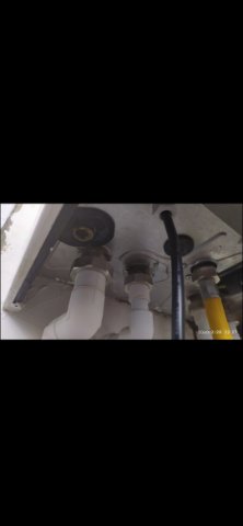

Всем привет.
Сегодня поставил температуру отопления на 60 и с этого отверстия закопало и довольно то серьёзно.
Пока не поставил 40 градусов, капли пропали, это что такое?

Расширительный бак отревизируй. Нет компенсации расширения теплоносителя в системе.

Bahus писал(а): 28 фев 2020, 21:50 Расширительный бак отревизируй. Нет компенсации расширения теплоносителя в системе.

Как сделать - написано здесь
Что же до значения - оно в паспорте указано так-то.
Считается что давление в расширительном баке (в воздушной камере) должно быть на 20% ниже рабочего давления системы отопления в холодном состоянии. В сферический дом с обычной системой отопления накидывают 0,8-1,1 килограмм в воздушную камеру. Соответственно в систему закидывают 1,1-1,3. Порядок цифр примерно такой.

Нагнал 1 атмосферу в Расширительный.
