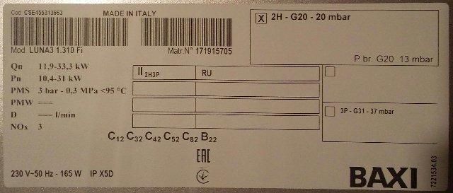

котёл LUNA-3 1.310 Fi

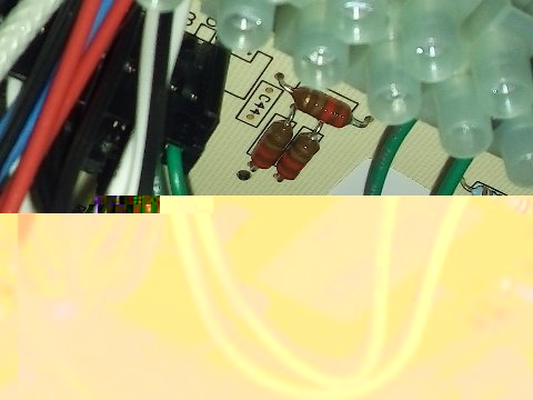

датчик оригинальный baxi
Проблема в следующем подключил датчик уличной температуры датчик работает хорошо кривую выставил № 15 всё тоже работает, как положено, но при отключении питания котла и повторном включении кривая сама сбрасывается на значение № 30 и котёл начинает жарить по параметрам № 30 кривой.
Как это победить может, есть параметр кривой по умолчанию, почему № 30.
