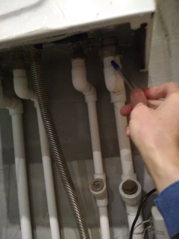

MAIN5 24F
Когда ухожу из дому страшно оставлять котел включеным + экономия газу. По приходу домой давление падает до 0. Снизу котла откручиваю штуковину, давление поднимается до нужного уровня и закручиваю обратно. В этот момент начинает капать вода из трубы снизу котла (показано ручкой на фото). Только когда включаю отопление вода перестает капать.
В чем может быть причина и как устранить? Планирую пригласить специалистов, но хотелось бы перед этим услышать независимое мнение, что бы не попасть на ненужные работы.

Dastes писал(а): В этот момент начинает капать вода из трубы снизу котла
Это предохранительный клапан, должен срабатывать около 3 атм...
Вот и смотрите клапан, манометр и ... расширительный бак, его состояние и достаточность для объема вашей системы отопления...
Кстати... постоянные подпитки "убивают" котел...

ИМХО американка ослабла. Здоровую гайку попробуйте "подтянуть". Без фанатизма.
Да и остальную систему на утечки проверить надо.

Дайте угадать.
Dastes писал(а): Снизу котла откручиваю штуковину, давление поднимается до нужного уровня и закручиваю обратно.
Моментально до рабочего давления поднимается?
Бак у вас пустой.

Komyshov писал(а): ИМХО американка ослабла.
Ой... а мне показалось, что товарисч тычет в предохранительный клапан...

По тихоньку поднимается. Течь начинает на рабочем, там вроде 1.3 атм

Komyshov писал(а): ИМХО американка ослабла. Здоровую гайку попробуйте "подтянуть". Без фанатизма.
тоже так увидел..
