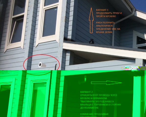

Уважаемые эксперты BAXI, прошу помощи в решении проблемы оледенения кровли вокруг противообледенительного оголовка коаксиальной трубы.
Имею конденсационный котел BAXI Luna Duo Tec в паре с коаксиальным дымоходом, выведенным через стену с поворотом наверх и проходом через навес над крыльцом. Дымоход заканчивается противообледенительным оголовком. С наступлением холодов капающий с оголовка конденсат начинает превращаться в высокий - с саму трубу ростом - сталагмит, по которому капли дальше текут туда, где нет гибкой черепицы и проходят через навес, под которым растет сталактит.
Раздумываю над решением проблемы одним из следующих вариантов:
Вариант 1. Провести дымоход дальше вверх в направлении кровли дома и установить данный оголовок уже на ней. Там будет больше ветрового подпора. Однако в безветренные дни капли по-прежнему будут собирать вокруг оголовка сталагмит, но уже на крыше дома и ливневом лотке.
В пользу этого варианта есть предположение, что при более длинной трубе точка росы будет находиться не на оголовке, а в самой трубе. Следовательно, конденсация будет проходить до оголовка, и конденсат будет стекать по дымоходу в котел, как и должно быть в конденсационном котле.
Вариант 2. Выйдя из стены, вести дымоход далее с небольшим уклоном от дома под навесом крыльца до тех пор, пока зимой пар не будет приводить к толстому слою инея на этом самом навесе (выйти за пределы крыльца ~ на полметра). Смущает отсутствие красоты решения, кроме того большой объем конденсата будет быстро превращаться в сосульку на трубе.
Что посоветуете? Верно ли, что в первом варианте точка росы попадет в трубу и конденсат вместо стекания с оголовка начнет стекать в трубу?

уже писал, что попробовал бы спилить крышу дымохода и посмотреть на результат - нужно уводить трубу или нет? пока на дымоходноной трубе есть преграда - она будет собирать конденсат, который с нее будет капать и замерзать..

Конденсатосборник - третий вариант, самый надежный, имхо (могу пояснить почему).

Поясните, пожалуйста, подробнее. Что это такое, где устанавливается, и нужно ли при этом что-то делать с трубой?Starik писал(а):Конденсатосборник - третий вариант, самый надежный, имхо (могу пояснить почему).
Отправлено спустя 5 минут 42 секунды:
Согласно документации на котел, все схемы вертикального вывода дымохода предусматривают использование данного оголовка. В данном случае спилить значит испортить дорогой элемент, не считаю это правильным шагом.RADAR писал(а):уже писал, что попробовал бы спилить крышу дымохода и посмотреть на результат - нужно уводить трубу или нет? пока на дымоходноной трубе есть преграда - она будет собирать конденсат, который с нее будет капать и замерзать..
Отправлено спустя 1 минуту 33 секунды:
Это то, что я слышал о конденсатных котлах не один раз, хотя не могу сослаться на документ.Starik писал(а):Это предположение из какого пункта/раздела инструкции? Особенно та часть, которую я подчеркнул, если не сложно, ткни меня носом.Nikolay76 писал(а):...и конденсат будет стекать по дымоходу в котел, как и должно быть в конденсационном котле.

А внутри красиво?) Может в фасадную часть выйти?

Внутри вот так. Выходить трубой на фасад не хотел с самого начала по соображениям эстетики. Высота потолка котельной позволяет пройти через стену на высоте до 40 см от окна. При этом до окна второго этажа останется не менее 0,6 метра. Это допустимое размещение?bullet0823 писал(а):А внутри красиво?) Может в фасадную часть выйти?

Конденсат, который образуется внутри специальной камеры, выводится наружу, котел рассчитан на такую работу. А вот для чего в эту камеру лить холодную воду с вентиляционной трубы? Что бы понизить производительность котла или увеличить расход газа? Добавить грязи в камеру котла?
Пар, который образуется в процессе сгорания газа, полезен конденсационнику до определенной его (пара) температуры, а всё, что ниже этой температуры - вред.
Ставить конденсатосборник, не изобретая велосипед. Коаксиал универсален для всех типов котлов, это ж типа "навесное оборудование".
Не думаю, что при расчете конденсационника учитывали реки конденсата от системы дымоудаления (адской длинны), или считали их полезными.

просто у разных производителей - разная философия..нет единства..одни конденсат через котел удаляют, другие требуют перед котлом конденсатоотводчик..но на решение проблемы ТС это никак не повлияет..мое мнение..

А может на улице обмерзать в трубе, и препятствовать притоку воздуха?

- единственный правильный вариант утепленный сендвич дымоход с заходом в помещение для котла утепленной частью . И с выводом выше ветрового подпора . Коаксиальный вертикальный комплект не предназначен для монтажа снаружи здания . Есть компании которые допускают такой монтаж ,строго ограничивая длину участка в холодной зоне .Nikolay76 писал(а):Что посоветуете? Верно ли, что в первом варианте точка росы попадет в трубу и конденсат вместо стекания с оголовка начнет стекать в трубу?

Есть утепленный коаксиальный сэндвич-дымоход или вы об обычном, применяемом для атмосферных котлов?plehan писал(а):сендвич дымоход
Это не согласуется с руководством к котлу, где явно показаны варианты вывода коаксиального дымохода через кровлю, как раз с применением противообледенительного комплекта.plehan писал(а):Коаксиальный вертикальный комплект не предназначен для монтажа снаружи здания

- кто это сказал для атмосферных ? Обычный . Есть система ЛАС - коаксиал ,но я не знаю допускается ли его монтаж по улице .Nikolay76 писал(а):применяемом для атмосферных котлов?
- согласуется ,из помещения . У вас куда сначала выходит труба не под навес (улица ) ?Nikolay76 писал(а):Это не согласуется с руководством к котлу

Запросто, чем длиннее труба по улице, тем выше вероятность.bullet0823 писал(а):А может на улице обмерзать в трубе, и препятствовать притоку воздуха?
RADAR прав, мой вариант не поможет.
Где-то тут на форуме фотография была, с результатами одного из вариантов монтажа, так там вообще красотища.

Там бы розу ветров знать, может лучше утепленный прямой участок под козырьком или на угол дома. Крышка всё равно будет постоянно мокрая, а так, с уклоном на улицу, стандартно.

я думаю, что дешевого решения не будет..но поэкпериментировать можно..
Отправлено спустя 1 минуту 13 секунд:
пока на пути дыма есть препятствие - оно всегда будет мокрым..

Не знаю, существенно ли это. Обнаружил, что для конденсационных котлов компания BAXI указывает использовать только полипропиленовые дымоходы, а не металлические, установленные у меня. Тот же вертикальный наконечник 60/100 для конденсатника есть в полипропиленовом исполнении (KUG71413581). Прочел на одном независимом ресурсе, что причина в более высокой стойкости PP к невысокой кислотности конденсата в сравнении с алюминием. Но, может быть, с полипропилена и капать не будет?
Есть ли у кого здесь соответствующий опыт?

Алюминий сгниет быстро. Конденсат штука кислая.Nikolay76 писал(а):что причина в более высокой стойкости PP к невысокой кислотности конденсата в сравнении с алюминием
А вот это не принципиально. Будет и с ПП капатьNikolay76 писал(а):Но, может быть, с полипропилена и капать не будет?

Голосую за горизонтальный выхлоп в утепленном коаксиале, где выхлопная труба с антиобледенительной наставкой и расположена поперек ветра.

судя по фоткам - ни фига конфигурация не позволяет.

Если я подниму трубу еще на 3 метра и пройду кровлю дома, установив тот же оголовок уже на крыше, будет ли это решением? Это далеко от конька, и в безветренные морозные дни (Москва) в случае образования конденсата на оголовке лед вокруг него снова будет расти. Или при такой трубе весь конденсат будет собираться в трубе ниже оголовка и стекать в котел?Bahus писал(а):А вот это не принципиально. Будет и с ПП капать
Другое остающееся решение - вывести дымоход через фасадную стену над окном котельной, как показано на эскизе ниже. Что говорит вам ваш опыт?

Да зачем новые отверстия бурить? Уже имеющийся коаксиал разобрать, повернуть (влево) и собрать на угол дома, хорошо утеплить, поменять оголовок на удлинитель. За зиму понять, что ещё ему не хватает. Дешевле выйдет.

Плотно расположенные окна не позволят, думаю.

Вы предлагаете вывести дымоход в сторону фасада из-под козырька как на рисунке ниже, утеплив на всем пути кроме последнего полуметра?Starik писал(а):Уже имеющийся коаксиал разобрать, повернуть (влево) и собрать на угол дома, хорошо утеплить, поменять оголовок на удлинитель.

Что-то типа того. Только я мыслил без дополнительного изгиба, просто уголок "положить" влево (визуально, длинны всей конструкции должно хватить).
Наконечник наподобии http://dymohodik.ru/dymohody-dlya-gazov ... denitelnyy
Но тут есть нюанс. Если можешь, ответь, куда чаще всего "упирается" ветер в фасад-тыл или с фронтов. Трубу надо выводить поперек ветра, т.е. если с фронтов чаще дует, то на фасад, если фасад-тыл, то как ты и мыслил, под навесом за срез водостока.
