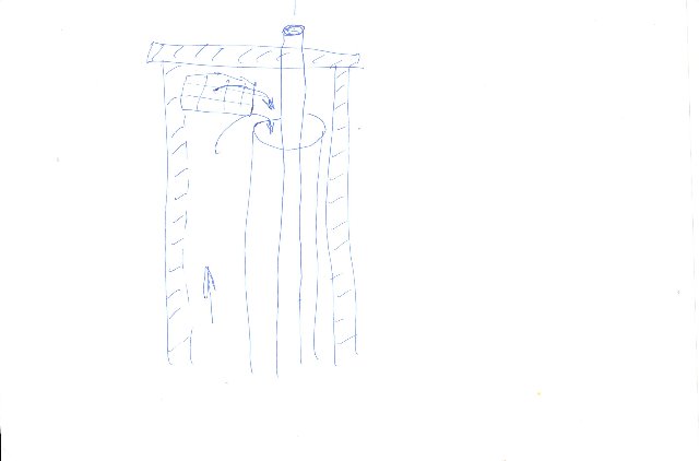

Предложу другой вариант, забор воздуха и выхлоп вертикальные через кровлю, проходят в коробе, забор воздуха в теплоизоляции и короб не охлаждает, выхлоп без изоляции и короб обогревает.
Что бы не было подсоса выхлопных газов в забор воздуха, выхлоп делаю выше дымника.
В данном случае будет самотяга?

Я вам нарисовал, что воздух для горения будет забираться из верхней части вентканала (этим будет достигаться и утилизация тепла вентвыбросов), и при недостатке воздуха вентвыбросов (что маловероятно) будет частично поступать снаружи.
Можно и утеплить...
Можно и утеплить...

Ярослав, подскажите, вертикальный дымоход диаметром 80 мм от конденсационного котла заканчивается вот этим аксессуаром "Наконечник для раздельных труб, диам. 80 мм1Код: KHG71401041-" ?

Нет... Это для конвекционных котлов, у конденсатника это обмерзнет!
Не заморачивайтесь! Выводите выхлоп 60 или 80 в зенит...
