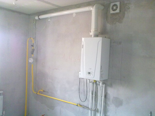

Прошу Вас помочь советом, как избавиться от образования конденсата на трубе,подающей воздух в котел baxi eco compact 24f.при понижении температуры ниже минус 20,образуется обильный конденсат по всей длине трубы, на самом котле сверху даже наледь,ледяная корка на верхней крышке котла.дымоход раздельный у котла,забор воздуха с улицы.есть два совета,которые мне дали также с просторов интернета,прошу знающих обитателей форума высказаться про оба из них. Первый совет :установить на трубе тройник,для подмешивания теплого воздуха из помещения,где установлен котел,а,именно это кухня. Второй совет:высверлить в этой трубе несколько отверстий диаметром 20мм,штук так 4-5,желательно поближе к стене,куда уходит труба подачи воздуха,подальше от самого котла,чтобы подмес теплого воздуха из помещения начинал свой процесс как можно раньше, уменьшая контраст температур воздуха с улицы и воздуха в помещении. Закрыть эти отверстия на лето тем же пластырем и,при понижении температуры на улице,начиная с минус 15,по одному их открывать,тем самым увеличивая подмес теплого воздуха при дальнейшем его понижении на улице. Имеют ли право на жизнь эти два совета,и,если имеют, то какой бы вы порекомендовали сделать,или же все таки утеплять трубу? ПРОШУ ВСЕХ, КТО ЭТОсмог прочитать до конца,оставить свой комментарий,ЗАРАНЕЕ ПРИЗНАТЕЛЕН,БУДУ РАД ВАС ВЫСЛУШАТЬ!Ведь ЭТО прежде всего ФОРУМ!

Я бы трубу утеплял.

Можно вспененным полиэтиленом (подложка под ламинат, взять толстую) утеплить трубу. И мембрану установи, если труба короткая (тягой в дымоходе сильно котел охлаждает).Неугомонный писал(а): 05 ноя 2018, 23:40есть два совета,которые мне дали также с просторов интернета,прошу знающих обитателей форума высказаться про оба из них.
А третий совет, приемлемо будет?
У меня такая же ситуация, но решение было более радикальное. Закрыл забор воздуха с улицы, организовал из кухни. Окно на кухне не стал менять, оно ещё с форточкой, которую плотно не закрываю до сильных морозов (да и само окно "сифонит"). Притока воздуха в квартиру вполне хватает для работы котла, дискомфорта не наблюдал (уже четыре сезона). Проверяющие заглядывают, но особых возражений не возникало, тяга в дымоходе есть всегда, на остальном не заморачиваются.
Но это решение мне самому не очень нравится, пока обдумываю варианты изменений. Например, подключить к уличной трубе вместо котла пластиковый воздуховод с пружинной заслонкой, пустить его под потолком так, чтобы выход был в районе двери. Заслонку настроить так, что бы естественная тяга не очень с ней справлялась, а вытяжка или котел - открывали. Но это ещё только планы.

Так то для этого и существует коаксиальный дымоход, а в многоквартирных домах - LAS-системы... Там внутренняя труба подогревает всасываемый воздух..
Да, дороже, но "кроилово приводит к попадалову".
А так - тотальная теплоизоляция всех холодных поверхостей...
Забор воздуха из помещения - тоже вариант, и новая редакция СНИПа допускает это, но только если дымоходы индивидуальны...

Проблема с конденсатом на трубе подачи воздуха
Читаем ваше нарушение ,6.5.4 Подачу наружного воздуха, необходимого для горения, следует предусматривать:
для индивидуального теплогенератора с закрытой камерой сгорания - отдельным воздуховодом снаружи здания;
- прошу прощения ,не увидел изоляцию
