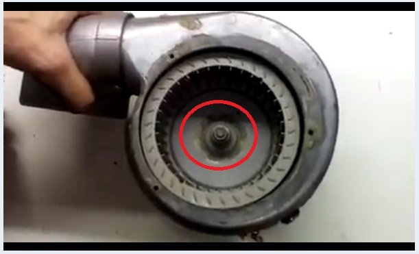

petro_zn
- Сообщения: 20
- Зарегистрирован: 10 янв 2013, 03:34
Странные звуки издаёт baxi luna 310 fi
Как снять крыльчатку? Чтобы смазать нижний подшипник. На первый взгляд нужно как то снять эту заглушку.
