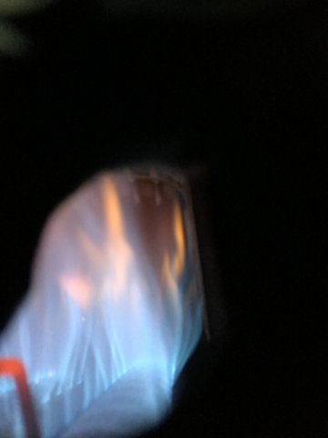

Котел Baxi slim 1.300 i. Покупался с запасом по мощности. Работает уже 3 года. 2 Года назад мастер прочищал и поднастраивал его (зачем- не знаю). После этого котел стал по-другому работать - пропал писк на малой мощности, ну и ладно. Год назад - только чистили. В этом году в ноябре обнаружили, что теплообменник котла забит сажей. Вызвали мастеров из Мособлгаза. Котел почистили от сажи, потом другие мастера приехали и поднастроили его. С дымоходом все ок, только немного черный внутри был. Сейчас есть несколько моментов, которые мне не нравятся в работе котла:
1. Цвет пламени. у горелки - голубое, но выше - желтые языки. Боюсь, может повлечь повторное образование сажи.
2. Котел сильно "бУхает" на старте. Раньше бУхал меньше. Мастера сказали, что лучше его не настроить
Вопросы:
1. Можно ли настроить, чтобы он стартовал тише?
2. Стоит ли волноваться по поводу цвета пламени?

каким образом организован приток воздуха в помещение?

Котел стоит на кухне, специальной приточки нет. Кухня не закрывается никогда. Стараюсь держать открытой форточку. Думаете из-за недостатка воздуха такое?

Snail писал(а): 11 дек 2018, 14:45 Котел почистили от сажи
"Почистить" - это ещё не значит "вычиситить"... Его надо промыть, с гарантией и горелки тоже!
