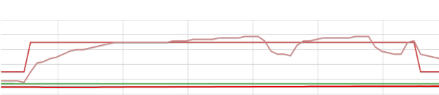

Добрый день! не могу настроить котел для работы.
сейчас работает в таком режиме: заданная температура в доме 15, макс температура теплоносителя 50.
итог работы на рис1. во вложении
т е видно, что при остывании комнатной температуры на заданную величину, задается температура максимально разрешенная.
При этом котел все равно не может держать такую температуру и постоянно перегревает ее, в результате получается тактование по 3 минуты.
если поставить галку "погодозависимая автоматика", то максимальная температура с 50 градусов обрежется, согласно выбранной кривой...
тактования будут чаще и дольше.
как решить эту проблему?
можно ли сделать так, чтоб котел поддерживал равномерно температуру теплоносителя(например: +35...+40), для поддержания заданной температуры и корректировал ее мягко и плавно? а не как у меня сейчас от +60, а потом час трубы холодные?

baxi nuvola 240 fi + ZONT h1b
я пробовал разные кривые, все равно так же.
такое ощущение, что при минимальной модуляции горелки, это избыточно для поддержания 35-40 градусов
т к пока радиаторы нагреваются, и обратка приходит холодная, модуляция горелки 40-60%, заданная температура теплоносителя держится в на уровне заданной.
как только обратка приходит горячая, модуляция горелки стремится к 0, но и на минимальной модуляции происходит перегревание теплоносителя...
если это проблему никак не решить, то не вредит ли частая остановка и запуск котла? по 3 мин работает, по 3 стоит?
Отправлено спустя 8 минут 25 секунд:
и нормально ли, что котел на минимальном уровне модуляции горелки не может поддерживать температуру теплоносителя на низких значениях без тактования?
не корректный вопрос - вообще любая работа котла вредит котлу..скажем - слегка уменьшает его ресурс, как конструкции целиком..если есть беспокойство за котел, то можно предусмотреть буферную емкость между котлом и системой отопления...это положительно скажется на ресурсе...Ivan11 писал(а): 18 фев 2019, 12:49 если это проблему никак не решить, то не вредит ли частая остановка и запуск котла? по 3 мин работает, по 3 стоит?
вот именно для этого котла можно уверенно сказать, что нормально..не найти помещения, где было бы наоборот...может если ближе к северному полюсу например...либо еще какие экзотические примеры..Ivan11 писал(а): 18 фев 2019, 12:49 и нормально ли, что котел на минимальном уровне модуляции горелки не может поддерживать температуру теплоносителя на низких значениях без тактования?
- Представитель BAXI
- Сообщения: 4493
- Откуда: Екатеринбург
- Благодарил (а): 6 раз
- Поблагодарили: 377 раз
- Возраст: 57
Сейчас текущая потребляемая мощность зданием меньше чем минимальная мощность котла, - он и должен "тактовать", это нормально.
Беспокоиться стоит при плохой циркуляции, желательно чтоб при работе горелки дельта была не более 10С
