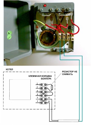

Котёл Baxi 1400in бойлер baxi premier plus 200. При установке регулятора в положение комфорт на центр или дальше вода греется до 80 градусов, если регулятор убавить в начальное положение комфорта или ниже комфорта вода перестаёт греться совсем. Дополнительно установлен насос рециркуляции. Соединения бойлера и котла выполнены обычными проводами, дополнительной автоматики на данный момент не установлено. В комплекте с бойлером шёл чёрный провод с железным наконечником на конце, я так понимаю это какой то датчик его не устанавливали.

Вы что-то напутали...
в комплекте с бойлером датчика нет, поскольку у этой модели бойлера встроенный термостат
в данном случае подключение производится проводами от колодки бойлера до колодки котла.
положение ручки на котле значения не имеет, поскольку температура выставляется на термостате - там есть винт с 5 положениями
если есть датчик, то можно подключить и через него, тогда регулировать температуру можно ручкой на котле
так что разбирайтесь с подключениями...

Подключение выполнено так как вы показали на картинке, про регулировочный винт на самом бойлере не знал спасибо , но удобней естественно регулировать температуру ГВС ручкой, есть у вас схема подключения этого датчика, я так понял он подключается за место термостата.

Воспользовался винтом на бойлере, результат -10 кубов газа выставил на 3 (50 градусов)

этот датчик нужно подключить вместо "резистор не снимать", провод от этой колодки отцепить и поставить там перемычку...и тогда будет ручка на котле работать как надо...

Датчик затолкать в трубку, в которой находятся зонды термостата. Будут мешаться, скорее всего. Термостат можно демонтировать и убрать на полку.

Не стал пока этот датчик подключать просто воспользовался винтом установил на 3. Ну и результат экономия газа 5-10 кубов в сутки. Температуры горячей воды мне вполне хватает.
