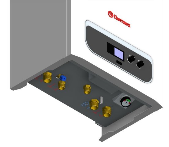

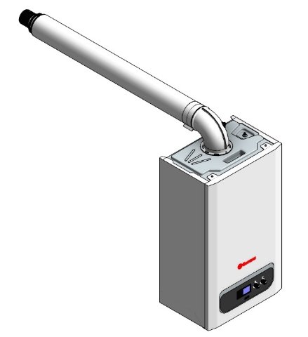

Ну если весь список приводить то дюже большая портянка получится. Навскидку могу привести водонагреватели и котлы Термекс, фитинги Валтек и Контур, насосы Грундфос. А так есть сотни марок производителей которые размещают на своих сайтах BIM 3D Revit модели своей продукции. И очень жаль, что замечательные котлы Baxi этого до сих пор не сделали.

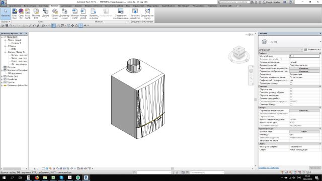

А вот на счет размещения на БИМЛаб, ну что я могу сказать :? с одной стороны модели для того и разрабатываются чтобы их везде размещать, так что посыл, по большому счету, верный. Но, тут такое дело, погнавшись за количеством размещенных у себя на площадке всевозможных моделей ребята превратили эту площадку, извините, в помойку. Из десятка скаченных оттуда моделей различных производителей воспользоваться получается, в лучшем случае, одной-двумя. Да и те сделаны на троечку. Вы же любите своих потенциальных заказчиков? Тогда стоит-ли заставлять их копаться в куче эээ разных моделей в поиске бриллианта? Даже если Ваши модели будут на высоком уровне сделаны (только смотрите в БимЛабе их не заказывайте :D в разработку) то по соседству будет десяток непотребных продуктов, а это, как бы, не способствует положительному имиджу. Уж лучше у себя на сайте разместить, т.к. любой нормальный проектировщик пойдет, в первую очередь, на сайт производителя за моделью. Вам если драйвер для железки какой нить, вдруг понадобится, Вы его, наверное, постараетесь скачать с сайта производителя этой железки, а не с кучи разных сайтов с кучей разных драйверов? Ну чтоб не ставить эксперименты над собственной железкой и системой. Ну так и с Ревит моделями то же самое - самое надежное это с сайта производителя оборудования.
Дабы не быть голословным я прилагаю скрин только что скаченного с БимЛаб настенника ДеДитрих. Уж лучше никаких моделей чем такие.
