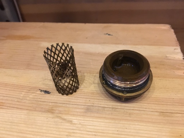

Фильтр почистил, буду мониторить. Напишу результат

Крупновата сеточка. Грязный был?

Грязноватый, но не сильно. Самое время для его промывки
