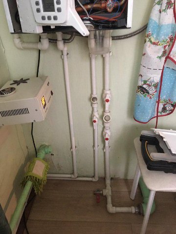

Купил eco 4s. Вроде бы прямо вылитый мой старый котел. Решил ставить сам. Столкнулся с проблемой прокачки батарей. У меня старые чугунные батаереи , без клапанов. Собственно вопрос, как мне прокачать систему?

Кранов перед котлом на системе отопления нету, что ли? Если СО вся слита, то заполнять надо очень, очень медленно. Если трубы не менялись, то это единственный вариант.
Но вот в чём вопрос, неужели так сложно пробки на батареях поменять? Система пустая, что останавливает? Если уж совсем не хочется, сверло и метчик под кран Маевского резьбу напилить в пробках.

"Косые" фильтры стОя не работают!
На чугунно-стальную систему рекомендую поставить дешламатор,
Я люблю 545305 Caleffi
Пробки на радиаторах сменить на пробки с отверстием например
И в них краны Маевского.

На пробках правая/левая резьба надо точно знать куда крутить в конкретном случае, на пробке должна быть метка, если повезет её отыскать, то всё отлично.
