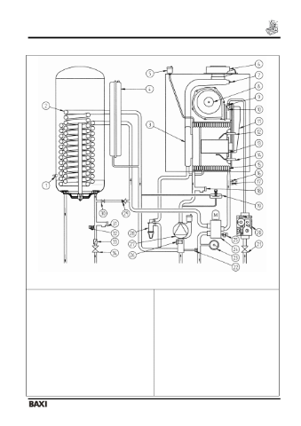

Судя по функциональной схеме он есть в контуре отопления, но не там, где нужно. Номер 29 на схеме А на подаче его нет.
Просто звонил сантехникам, которые мне котел обвязывали. Они сказали, что на таком котле да за такие деньги сто пудов должен быть обратный клапан. Короче, хочу попросить их поставить непосредственно перед подачей, если не предусмотрено самим котлом.
Попытался в колодце за счётчиком поставить. Вода уже не утекает, но теперь, если воды нет, умываешься холодной водой, потом идёт горячая:)

-это трехходовой клапан, по схеме(мотор) .
Посмотрел нет у него обратных клапанов . Нужен на вводе холодной воды

https://service.baxi.ru/info/download-d ... ab+305.pdf
тут нагляднее. Изучайте, если интересно.

никаких обратных клапанов в котле нет...
если нужна рециркуляция то специально для этого котла есть аксессуар 71402271
вот в этом наборе и стоит обратный клапан с запорным краном
а вот с такими "грамотными" сантехниками я бы больше не связывался
