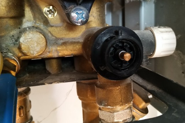

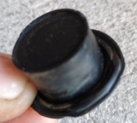

Добрый день, коллеги. Baxi Eco3 compact, проблема. При работе только на ГВС (режим лето) все работает отлично. При переходе на режим "зима" (подключено отопление) котел начинает работать нормально, но в процессе работы по неизвестной причине из котла в трубку слива воды вода из контура отопления "порционно" сливается в канализацию через кран слива воды(?) из котла (на схеме https://baxi.com.ua/files/uploads/eco-3-compact.pdf страница 29, позиция 23) к которому прикреплена трубка, идущая прямо в канализацию, причем может как " в час по чайной ложке, так и порцией граммов в 150-200. Выяснено это было путем помещения трубки слива в отдельную емкость. Сняв головку крана я вынул оттуда резиновый элемент , который весьма "задубел". Возможно он и является причиной неисправности. Естественно, как только падает уровень воды котел падает в ошибку Е10. После добавления воды в систему ошибка уходит, и котел снова работает нормально. Судя по всему проблема гидравлическая, а не электронная. Прошу подсказать, прав ли я в своих предположениях (необходимо менять резинку), и если да-артикул этого элемента и где его можно купить.

Коллега, вы не заметили случайно при каком давлении клапан сбрасывает теплоноситель?

Предохранительный клапан под замену. Арт 9951170, цена в районе 700-750 рублей.
Перед заменой ревизия расширительного бака котла. Пусто - накачать. Не держит золотник - заменить золотник. Худая мембрана - под замену бак.

Благодарю за ответы! Вторая порция вопросов: клапан-корпус из латуни, вставляется в "основной блок", расположенный под насосом, правильно? Я предполагал что он с "основным корпусом" единый элемент-ошибался. Крепится он снизу винтом под шестигранник, и
1) Подскажите, какой там размер этого щестигранника? из тех что есть у меня- 2 мм проворачивается, 3 не влезает.
2) внутри указанного клапана есть манжета (или как правильно назвать), фото которой чя выложил в 1 посте темы. Можно ли ее заменить отдельно?, например напечатаной на 3д принтере? какие требования к матераилу изделия?

1. 2.5 тогда
2. Не знаю
