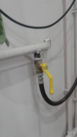

[I Посмотрите пожалуйста во вложенном файле стоит эта вставка у нас?!
Извините что долго. У меня с котлом там мама горе мыкает. Она проходила экспресс обучение по фото
- Сообщения: 7946
- Благодарил (а): 76 раз
- Поблагодарили: 887 раз
- Возраст: 60
Постоянные ошибки Е01. И Е98 с момента установки после замены платы и по сей день
Нет, не установлена вставка. Шланг не той конструкции, сейчас требования - металлическая гофра (условно говоря).

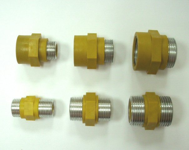

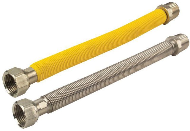

А кто это должен был сделать?! Газовщики?! Я же говорю в этом городке нет специалистов по навесным котлам, а тем более таких как. Baxi.
Вы думаете что установка вставки и шланга все изменит?! Как вставка на наш котел должна выглядеть не подскажите. Может лучше фото пришлите. И в газовую службу надо обращаться?!
