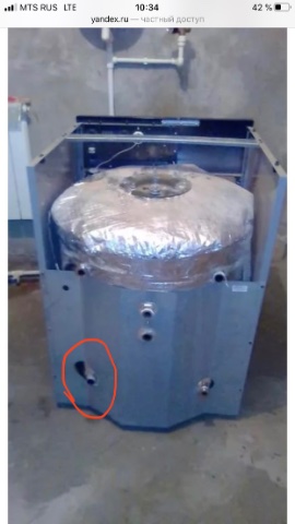

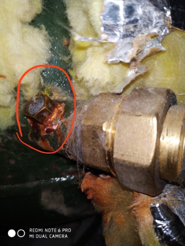

Добрый вечер!Установил Бойлер Baxi slim ub inox, через три месяца эксплуатации появилась течь с трубы подачи воды, с отверстия напоминающего приверженную гайку с резьбой. Кто знает для чего это здесь, для какого-то датчика?

По фотке непонятно где это.

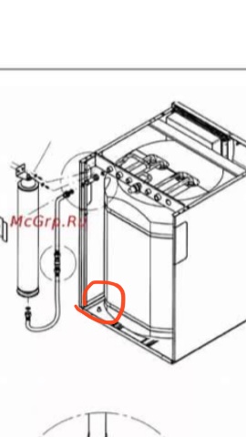

Вот чертеж. Где это?

Сзади бойлера внизу справа.

1. Судя по фотке - ни фига у вас не Inox, а обычный эмалированный Slim UB.
2. Долго думал - чего теоретически туда можно подключить. Ничего кроме манометра в голову не пришло. Но манометр там нафиг не сдался. Инструкция молчит по этому поводу, чертеж тоже (хотя на чертеже эта гайка нарисована).

Два фото выше взяты с интернета для отражения конкретного места на виде сзади, где идёт подвод воды.

Первые фото твои? Подключение ХВС, так? Гайка без "донышка"? После скачка давления выгнуло разрывную предохранительную мембрану, вот и потекло. Могу ошибаться, фото не отображает всей картины.

Ваши последние 2 фото - разные модели. На фотке - Slim UB, на схеме Slim UB Inox (там снизу нет патрубка вообще).dimon61 писал(а): 30 янв 2020, 18:52 Два фото выше взяты с интернета для отражения конкретного места на виде сзади, где идёт подвод воды.
Starik, то, что обведено на фото - это обратка змеевика. Теплоноситель.

Тогда, как вариант, под датчик температуры … но зачем?
dimon61, тогда просто открутить гайку, положить прокладку и закрутить на место.

Датчик температуры там безрезьбовой. Под него гильза сверху бочки есть. А уж температуру теплоносителя тут вообще незачем мерять.

Эта гайка приварена. Газовщики мне предложили заварить это отверстие.
