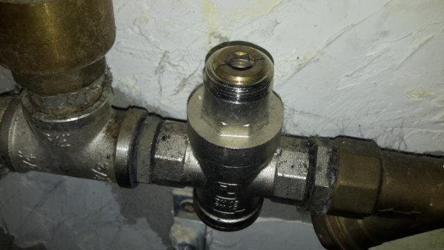

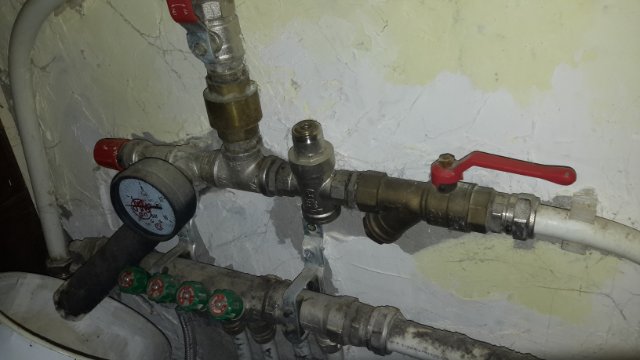

Напольный бойлер совсем нет напора
Чего за зверь? Вроде на редуктор давления похож. Отрегулируйте пружину, чтобы не больше 3-4-х (например) бар после себя было. Рядом манометр вам в помощь. А вот справа от него фильтр как раз. Перекройте воду, слейте остатки из системы - открутите гайки сборника. Там на сетке дряни поди налетело.
