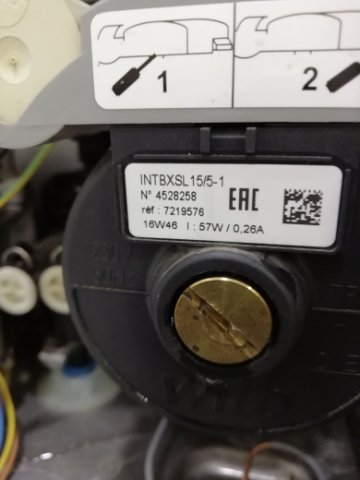

/Здравствуйте, товарищи!!!
Зашумел-заскрипел насос. То встанет со сбросом через аварийный клапан и 25 ошибкой. Снял- внутри все в черном налете. Сильный люфт вдоль оси ротора и небольшой поперечный. Полагаю что выработаны подшипники или как говорят - графитовые втулки. Скажите, стоит ли искать умельца для восстановления или, если не ремонтируется, то подскажите как решить эту проблему наиболее эффективно. Покупку нового такого насоса за 10+ тыр может и вывезу сильно напрягшись, но хотелось бы подешевле что то подобрать. Может ротор или всю переднюю часть от чего то подходит?

Продольный - в порядке. Поперечный - хана.
Если честно, то не пробовал перебирать по частям насос с пятого поколения. Теоретически должен от обычного RS-Star ротор подойти. Либо менять полностью морду на металл (того же RS-Star), но тогда надо малость с проводами пошаманить.
Отправлено спустя 3 минуты 36 секунд:
А,вот чего. Люфт тут дело такое. Для насчала покутите вал в горизонтальном положении от руки. Если подклинивает или туго крутится - меняйте роторную часть. Можно промыть попробовать, но мне ни разу не удалось.

Подклиниваний от руки нет. Но с шуршаньем крутится. Во время работы на котле бывает останавливается. Когда открутил пробку развоздушивания- торец вала со шлицем был весь в черном густом налете, даже шлиц не нашел, пока ватной палкой не почистил. Все эти симптомы наводят меня на мысль, что разбился графитовый подшипник.kopaevn писал(а): 18 апр 2020, 15:21 Люфт тут дело такое. Для насчала покутите вал в горизонтальном положении от руки. Если подклинивает или туго крутится - меняйте роторную часть.
Скажите, какова вероятность "пролететь" при покупке star rs **/6? Морда должна полюбому подойти, даже если ротор толще/тоньше окажется? И как думаете, мне на форуме сможет ктото помочь с инструкцией по порядку подключения проводов. Соединить то я смогу, но разобраться сам что к чему не смогу.

Только менять. Не лечатся они.
Ближайший: rs 15/6, rs 25/6

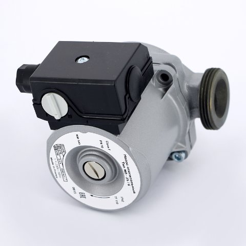

господа, а может кто то знает, что за насос Wilo NO 25/6 ? предлагается по более вкусной цене на онлайнтрейде. Это не тот же star rs в менее нарядном корпусе?

Это изделие французского завода, если не ошибаюсь. Про идентичность двигателя и всего прочего не знаю.

Ставьте -будет работать. Были ранее у поставщиков- работает так же, выглядит только не как вило хотя таковым является.kopaevn писал(а): 20 апр 2020, 14:03 господа, а может кто то знает, что за насос Wilo NO 25/6 ? предлагается по более вкусной цене на онлайнтрейде. Это не тот же star rs в менее нарядном корпусе?
Самый дешевый из всего что вы найдете

Так ставить то предполагается только двигатель
